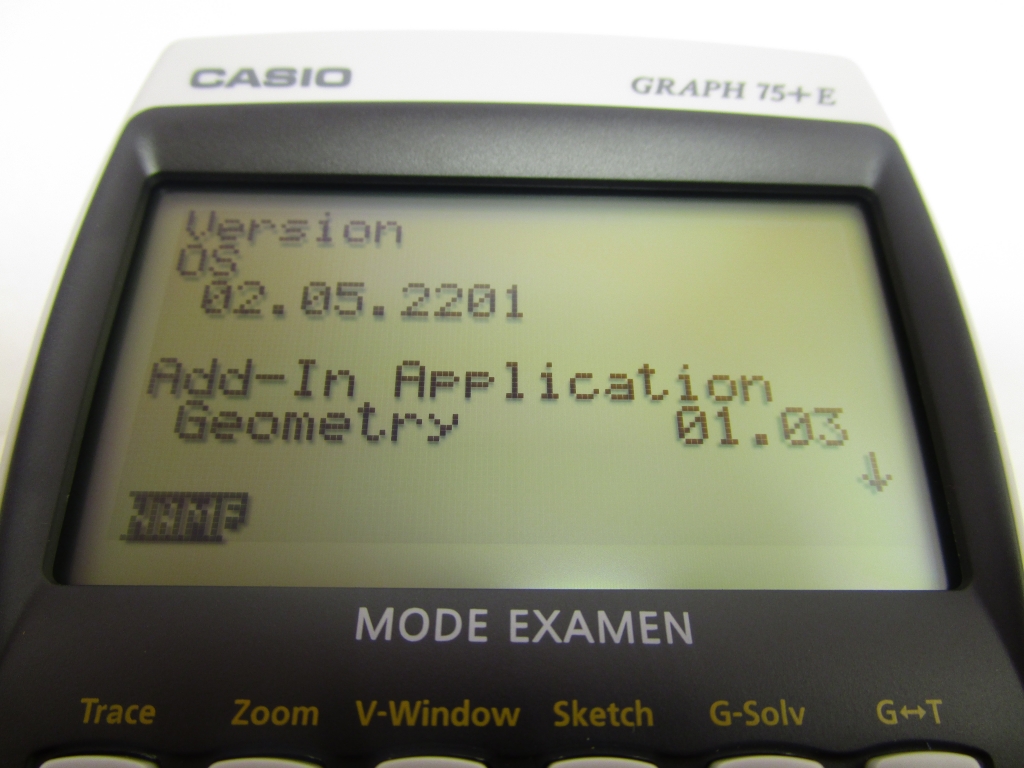

4965Dans un article précédent, nous testions pour vous la nouvelle calculatrice Casio Graph 75+E de la rentrée 2015, calculatrice conforme à la nouvelle règlementation des examens et concours à partir de 2018.
Cette calculatrice utilisait un nouveau système d'exploitation en version 2.05.
4991Cette nouvelle calculatrice arrivant à faire tourner sans problème les applications prévues pour les anciens modèles Casio Graph, l'on pouvait penser qu'elle utilisait une technologie extrêmement similaire.
Le système 2.05 ayant depuis été dumpé et patché conformément aux divers tutoriels trouvables en ligne, il serait en théorie possible de l'installer sur les anciennes Casio Graph USB à processeur SH4.
Et en voici en conséquence la preuve ci-contre avec une Graph 35+USB SH4 transformée en Graph 75+E ! :bj:
49924990Cette transformation permet de bénéficier de toutes les nouveautés de la version 2.05 :
  • l'indicateur du niveau des piles sur l'écran principal
  • le mode examen activable en allumant la calculatrice en maintenant
    cos
    7
4974En pratique, l'intérêt de cette mise à jour est toutefois fort limité.
En effet, c'est une transformation logicielle et non matérielle. Or, pour être autorisée aux examens et concours à partir de 2018, les calculatrices graphiques doivent non seulement offrir un mode examen, mais inclure également une diode allumée par ce dernier.
Les anciennes Casio Graph USB en sont hélas dépourvues et il vous faudra donc acheter un nouveau modèle... à moins que quelqu'un ne trouve un moyen de la rajouter. ;)

Il suffit en gros de suivre le tuto permettant d'installer un OS de Graph 75 sur une Graph 35+USB.
archives_voir.php?id=4489
Sauf que là, il faut récupérer une image d'OS Graph 75 en version 2.05, qui à ma connaissance n'est pas encore diffusée sur Internet.

Re: Mets à jour ta Graph USB en version 2.05 avec mode exame
Unread postby critor » 04 Apr 2015, 15:13
Ben je l'ai déjà récupéré, sinon les photos du 1er post seraient truquées. ;)
