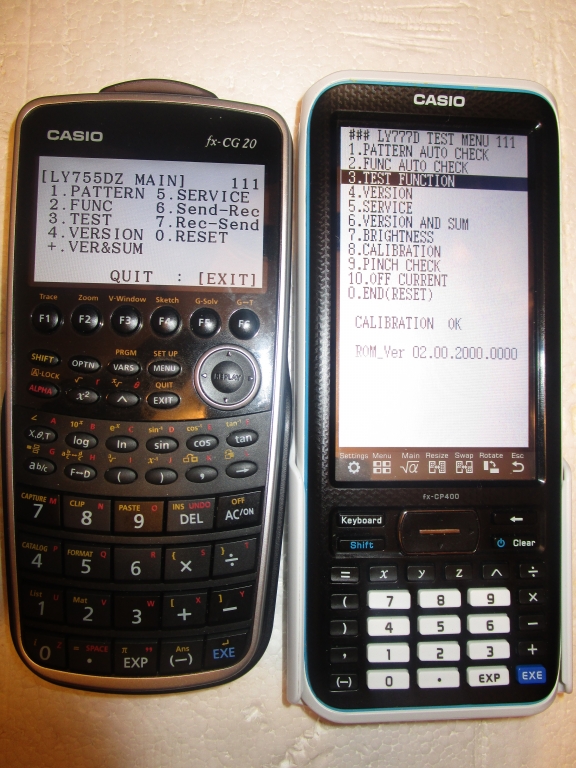

Comme les TI-Nspire CX, les calculatrices Casio couleur Prizm/fx-CG10/20 et fx-CP400 disposent de menus de diagnostic inclus dans leurs systèmes d'exploitations.
46984699Sur fx-CP400, on y accède en :
  • allumant la calculatrice en maintenant les touches
    et
    EXP
  • maintenant alors rapidement
    et
    z
  • tapant alors rapidement
    1
  • tapant enfin
    3
Sur fx-CG10/20, il faut :
  • allumer la calculatrice en maintenant les touches
    OPTN
    et
    EXP
  • taper alors rapidement
    F1
    et
    9
  • taper enfin
    3
4697Rendons-nous alors dans les tests manuels, où nous découvrons des options de test très similaires sur ces calculatrices, ici toutes deux munies d'un système d'exploitation en version 2.0.
46954696Allons voir le reste des possibilités de test dans le menu "9. Other" (soit "autres tests" en anglais).
Là encore, nous observons des options similaires, notamment les tests de batterie et de mémoire cache, même si l'équipe de développement de la Prizm devrait réviser son anglais pour avoir parlé à la place de mémoire 'cash'. :P
Nous confirmons toutefois rapidement en lançant le test associé, qu'il s'agit bien de la même chose.
46822718Mais ce que nous découvrons surtout dans ce menu de l'OS 2.0, c'est l'option "3. LED TEST" sur la fx-CP400. :o
Sauf erreur de notre part, la réalisation du test n'allume toutefois rien du tout sur la carte mère, le composant ciblé étant sans doute manquant pour le moment.
Mais comme Texas Instruments avec ses TI-83 Premium CE et TI-84 Plus CE-T introduites pour la rentrée 2015 en France et en Europe, Casio semble donc s'être préparé à sortir une nouvelle fx-CP400 munie d'une diode examen, comme le prouve le menu de diagnostics venant avec sa dernière mise à jour d'OS 2.0.
Prévue sans doute dans l'éventualité de la sortie prochaine d'une nouvelle circulaire imposant l'usage d'un "mode examen" aux examens et concours français, la diode est là pour indiquer visuellement aux surveillants le bon fonctionnement du mode examen, garantissant que les candidats sont dans l'incapacité d'accéder à toute donnée qu'il aurait possiblement rentrée dans la calculatrice avant le début de l'épreuve.
Tout comme l'ajout de la diode examen sur la TI-84 Plus CE américaine a donné pour l'Europe la TI-84 Plus CE-T (avec T pour 'Test', soit 'examen' en anglais), on pourrait même par exemple imaginer comme nom la fx-CP400-L (avec L pour 'Led', soit 'diode' en anglais). ;)
4701Un petit retour sur la carte mère avec Neo nous permet même de découvrir l'emplacement prévu pour la diode, avec un dipole non soudé accompagné du symbole électronique d'une diode, juste à côté du connecteur USB. ;)
Positionnée donc sur le haut de la calculatrice comme sur les TI-Nspire et TI-83 Premium CE, la diode est donc bien placée pour être visible depuis le bureau des surveillants d'épreuves.
