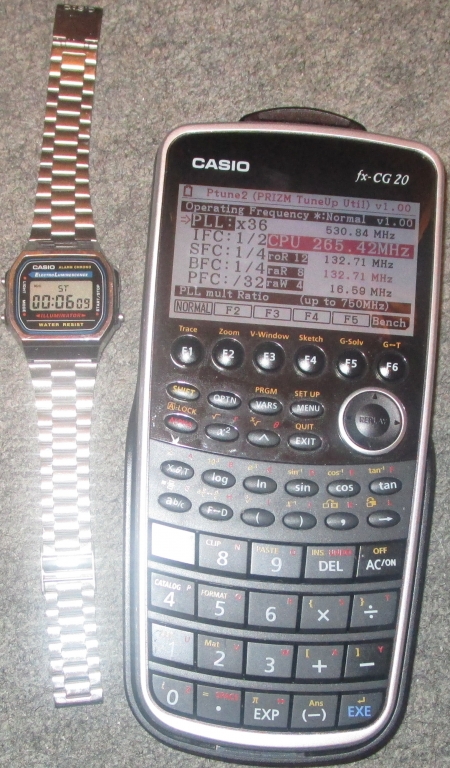

Nous allons tester ci-dessous les performances des configurations par défaut de Ptune2 ainsi que la meilleure configuration réglable par Pover, et les comparer en mesurant, à l'aide bien sûr d'une montre Casio, le temps nécessaire pour ouvrir et faire défiler entièrement une même image JPEG 874x655 pixels avec le lecteur d'images ImageViewer.
Là où Pover permettant de multiplier les performances par seulement 2.3, Ptune2 permet donc avec la configuration par défaut F5 de les multiplier par 3.6 ! :bj:
On remarque également que Pover affichait des informations clairement inexactes outre le fait de ne pas pouvoir monter bien haut. C'est son incapacité à ajuster individuellement chacun des paramètres qui créait rapidement des problèmes de stabilité lors de la montée en puissance.
Mais nous sommes encore bien en-dessous des maximum réglables et pouvons donc tenter d'aller plus loin en augmentant le PLL au maximum à partir de la configuration F5 :
(*) valeur non garantie comme stable
La meilleure configuration nous semble donc être la n°2, avec un processeur cadencé à 265.52MHz, 4.3 fois plus rapide que la configuration d'origine ! :bj:
Si jamais elle n'était pas tout-à-fait stable sur votre machine, vous pourrez sans doute opter pour la configuration n°1 presque aussi rapide qui elle devrait être stable.
