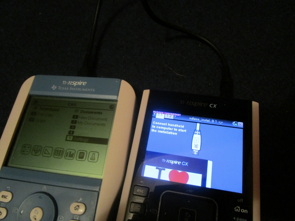

Dans un article précédent sortait Ndless 3.9.
Hélas, cette nouvelle version est moins bien que Ndless 3.6, puisque son installation nécessitent une connexion USB avec un ordinateur. :(
Sauf pour les possesseurs des dernières TI-Nspire CX en révision matérielle S+ qui n'ont pas le choix car coincés avec l'OS 3.9.1, nous te conseillions donc de downgrader en version 3.6 et d'installer Ndless 3.6.
Le problème est en effet que si jamais la calculatrice TI-Nspire redémarre (à cause d'un plantage notamment), il faudra également un ordinateur branché en USB pour réactiver Ndless 3.9, chose que tu n'auras pas forcément sous la main au lycée.... :mj:
Sans cela, tous les programmmes Ndless ainsi que les documents nécessitant un lecteur Ndless (comme les fichiers PDF s'ouvrant avec nPDF par exemple) resteront listés mais inaccessibles - ce qui sera d'autant plus rageant. :@
4649Heureusement, il est également possible de réactiver Ndless 3.9 sans ordinateur, en utisant une deuxième calculatrice TI-Nspire, peu importe son modèle ou sa version - il n'y a même pas besoin d'y avoir Ndless dessus ! ;)
Juste donc en cas de redémarrage de ta calculatrice au lycée à trouver un camarade disposant d'une TI-Nspire, à connecter les deux machines en USB, et c'est bon - Ndless 3.9 est réactivé ! :bj:
Cette méthode n'est toutefois pas satisfaisante pour les examens. :(
En effet pendant l'épreuve, il est interdit d'utiliser plusieurs calculatrices, ainsi que de s'échanger des calculatrices entre candidats.
706Nous venons toutefois d'inventer une autre méthode à l'aide du périphérique TI-Nspire Navigator Cradle.
Ce périphérique se branche via le connecteur Dock des TI-Nspire, connecteur sur lequel est présent une 2ème connectivité USB.
Et justement, ce périphérique exporte cette 2ème connectivité USB sur un port USB latéral. ;)
46514650Il suffit alors tout simplement de se servir de ce petit périphérique miraculeux afin de connecter la TI-Nspire en USB à ... elle-même ! :bj:
Et ça marche - malgré l'affichage d'un message d'erreur, Ndless s'installe correctement :bj:
Certes, ce périphérique ne serait pas autorisé au BAC (mais peut-être à d'autres examens moins stricts... ? :)) selon notre analyse des consignes de surveillance, car constituant un "module externe".
Toutefois, il a beaucoup plus de chances de passer inaperçu à vos examens qu'une 2ème calculatrice, surtout auprès de surveillants non experts, et d'autant plus si vous le laissez branché en permanence.
Possesseurs de TI-Nspire CX en révision matérielle S+ bloqués avec l'OS 3.9.1 et forcés d'utiliser Ndless 3.9, pour éviter tout accident dramatique lors de vos épreuves, achetez donc dès maintenant un "TI-Nspire Navigator Cradle".

Ah ben si les candidats préfèrent risquer de perdre l'accès à la totalité de leurs données, c'est à eux de voir...
Adriweb a écrit:Dommage que ce genre de dongle (en version mini-USB) ne suffise pas... ^^
Il faut visiblement un truc qui est reconnu par la TI-Nspire, et qui communique avec d'une certaine manière.
J'ai testé d'autres périphériques USB sans succès :
  • souris
  • TI-Nspire Viewscreen
  • TI-Nspire Lab Cradle
  • TI-Nspire CAS+
  • TI-84 Plus
  • TI-84 Plus C Silver Edition
  • Casio Graph 35+USB
  • chargeur secteur

Pour information, il y a besoin d'un ordinateur mais il est possible d'installer Ndless 3.9 en utilisant le connecteur Dock en lieu et place du connecteur USB :
4653
Avec une TI-Nspire CX Docking Station, ça permet l'installation en masse de Ndless 3.9 ! ;)
