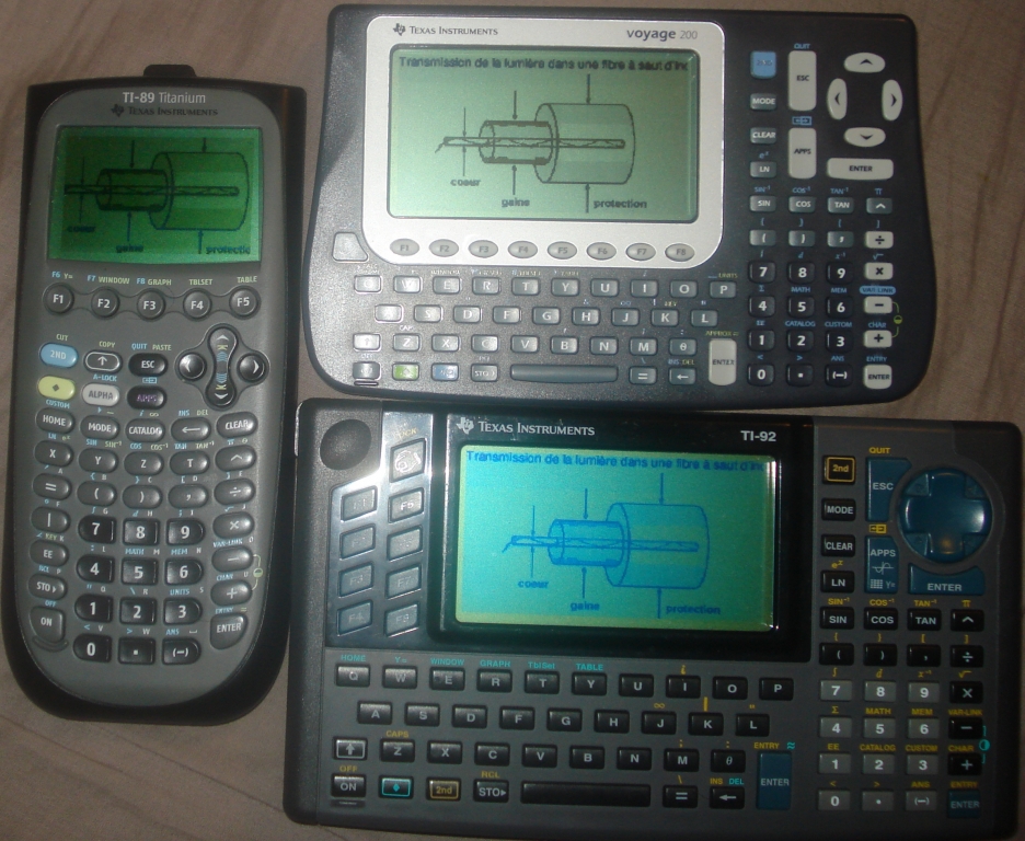

Pour référence, l'écran en 128x64 pixels garantit à priori une qualité identique à celle obtenue sur TI-89 ! :bj:
