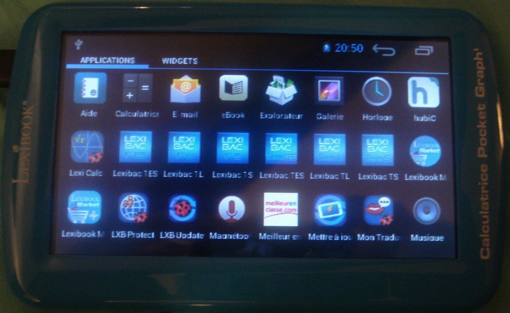

La tablette vient préchargée avec nombre d'applications.
38783879On y touve entre autres une application LexiBac déclinée pour les Premières et Terminales de série générale (S, ES et L).
Cette application présente dans toutes les matières (pas seulement les mathématiques) des résumés de cours, fiches de méthodologie et tests d'autoévaluation.
3862On y trouve également un navigateur Internet qui, avec le module WiFi intégré, sera un formidable outil de fraude aux examens et concours où la calculatrice graphique sera autorisée. Il suffira simplement de disposer d'un point d'accès 3G/4G. Ces derniers sont beaucoup plus discrets qu'un téléphone (pas d'écran, pas de sonnerie ou vibreur), de dimensions inférieures et parfois même pas plus grands qu'une carte mémoire SD. En prime, contrairement au téléphone dont il faut consulter l'écran, nul besoin de l'avoir sur soi - vous pouvez le laisser dans le sac au fond de la salle, ou encore mieux venir le dissimuler quelque part avant l'épreuve et comme ça même si on le trouve on ne pourra pas savoir qui l'utilise (les ondes se propageant dans toutes les directions) ni, dans l'instant, à qui il appartient. Les abonnements data 3G/4G de plus se sont très fortement démocratisés dernièrement en France. :bj:
