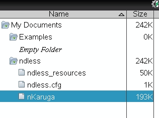

Énorme bonne nouvelle : avec l'aide de différents testeurs et d'ExtendeD, j'ai pu régler le problème de vitesse ! :D
Il suffisait en fait d'implémenter un frameskipping 1/2 (ne dessiner les choses à l'écran qu'une frame sur deux, bien qu'on déplace les objets et teste les collisions à chaque frame) et un keyskipping 1/4 (ne tester les touches qu'une frame sur quatre, en fait c'est carrément lent des touches d'Nspire). J'avais déjà testé, mais apparemment j'ai dû mal le faire parce que ça n'avait pas changé grand-chose.
Résultats, ça va viiiiiiiiiiite, même beaucoup trop vite sur caltos GS :P
Image : http://www.mirari.fr/toLw
Test : http://www.omnimaga.org/ti-nspire-projects/(ndless)-nkaruga/?action=dlattach;attach=17743
Commandes : https://github.com/matrefeytontias/nKaruga/blob/master/README.md
