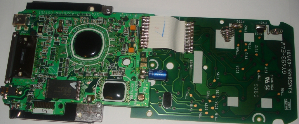

27381318Or en pratique, la Casio Graph 35+USB utilise une carte mère à mémoire Flash-ROM reprogrammable de 4Mo, et peut donc parfaitement être mise à jour. Il se trouve de plus, que la carte mère est quasiment identique à celle de la Graph 75... ;)
Et oui, il est possible depuis plusieurs années en suivant un tutoriel de notre conception, d'installer un OS de Graph 75/95 sur votre Graph 35+USB. :D

36093610Mais ce n'est pas tout. La transformation logicielle de votre Graph 35+USB en Graph 75 déverrouille complètement l'accès à la puce Flash-ROM de 4Mo et vous ajoutera un espace de stockage de 1,5Mo communément appelé mémoire d'archive. :bj:
Vous multipliez ainsi la capacité initiale de 64Ko de votre calculatrice par pas moins de 25 ! :D
