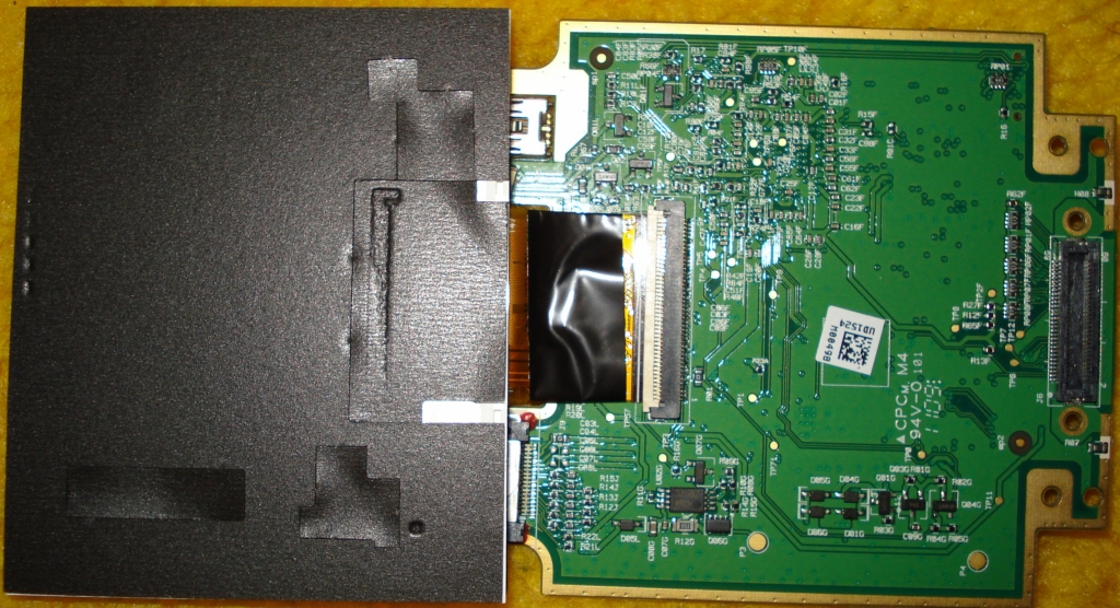

1349Toutefois avec la TI-Nspire CX les choses ont changé, l'écran n'étant plus solidaire de la carte et désormais parfaitement amovible ! :bj:
L'écran est en effet relié à la carte mère par une nappe enfichée dans un connecteur de nappe fort utilisé actuellement dans les appareils mobiles. Il suffit d'en faire pivoter le levier à 90° pour verrouiller ou déverrouiller.
On peut ainsi débrancher l'écran de la carte mère très facilement après déverrouillage du connecteur de nappe:
3230 3231 3232
Et le reconnecter à une autre carte mère tout aussi facilement:
3233 3234 3235 3236 3237 3238

Bien que présenté ci-contre en fonctionnement, l'écran est bien évidemment vendu sans la carte mère et il vous faudra donc en procéder au remplacement comme illustré ci-dessus.
