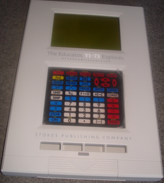

3128Dans une actualité précédente, nous découvrions ensemble la seule calculatrice graphique transparente directement rétroprojetable au monde, la "The educator TI-73 Explorer overhead calculator" développée en partenariat avec Texas Instruments par la Stokes Publishing Company.
A la forme près de la carte mère, nous découvrions par la suite que le matériel basé sur deux puces (ASIC + Flash-ROM 512Ko) était exactement le même que celui utilisé depuis 2006 dans les TI-73 Explorer 'normales ainsi que dans toutes les autres calculatrices graphiques à technologie TI-z80 à l'exception des TI-84:

Grâce à l'outil Chameleon de Brandon Wilson, légende vivante de la communauté TI-z80, il était par exemple possible de transformer avantageusement une calculatrice TI-73 en TI-83 Plus, profitant ainsi:
  • des fonctionnalités mathématiques supérieures du système TI-83 Plus, la calculatrice TI-73 ciblant davantage le collège ou les séries non scientifiques
  • d'un bien plus grand choix de programmes et applications compatibles, la TI-73 n'ayant bénéficié que de fort peu de succès et d'une commercialisation limitée à certains pays (Amérique du Nord, Inde, Asie, Moyen-Orient, Australie et Nouvelle-Zélande)
31623161J'ai donc le plaisir de vous apprendre aujourd'hui que Chameleon marche parfaitement sur la calculatrice TI-73 transparente, permettant d'y installer un système TI-83 Plus, la transformant ainsi en la première TI-83 Plus transparente au monde ! :bj:
La "The educator TI-83 Plus Explorer overhead calculator", nouveau modèle que nous venons donc d'inventer, fait ici tourner parfaitement le dernier système 1.19 pour TI-83 Plus. :bj:
