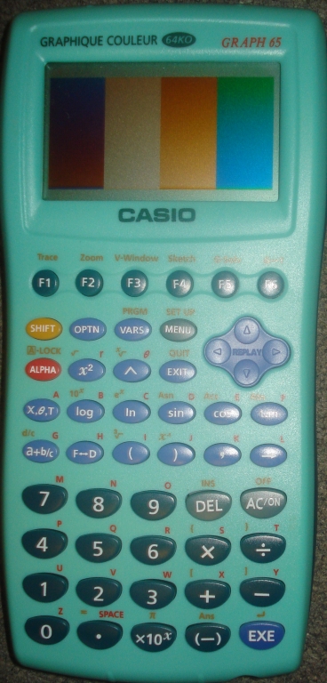

Je fais ce soir un léger retour afin de modérer légèrement mes propos. Grâce à une intervention de DJ_Omnimaga, j'ai appris qu'il était possible de régler librement la teinte de chaque couleur individuellement selon le spectre ci-contre qu'il m'a fourni, ce qui au départ ne m'avait pas paru évident dans l'interface.
En effet ça marche, et il est donc même possible d'avoir des réglages en totale contradiction avec les noms de couleurs:
31493150
31453146Finalement, me plaçant même à la lumière du jour, j'ai pu effectuer un réglage améliorant un peu la distinction entre les couleurs froides, mais là bizarrement c'est l'appareil photos qui semble moins apprécier ! :P
31473148
Au final, je confirme donc bien qu'il est possible de régler les couleurs de l'écran pour tenter d'en corriger les défauts. Mais en pratique, il est difficile d'obtenir un réglage convenable permettant de bien distinguer les couleurs froides sur l'ensemble de sa hauteur et d'avoir véritablement l'impression de disposer de 3 couleurs. De plus, il faudra adapter en permanence ce réglage en fonction des modifications de l'éclairage ambiant dans le temps (évolution de l'éclairage naturel dans la journée) ou dans l'espace (changement de pièce par exemple). :mj:
