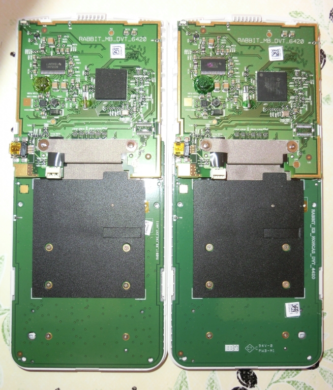

Salut,
Critor vous faisait découvrir il y a quelques mois, l'intérieur de la TI-Nspire CM-C, à travers son test matériel.
J'ai récemment obtenu une TI-Nspire CM-C CAS, modèle jusqu'alors, quasi-mystique, étant assez difficile à obtenir, surtout en France.
J'ai voulu donc vérifier si le matériel était identique, même si je ne vous cache pas que j'avais déja une petite idée en tête... ;)
Une fois ouverte ... quoi dire de plus que la partie du haut est strictement identique : c'est exactement la même, y compris à la référence ("RABBIT-MB-DVT-6420") :
2596
En bas, pour la partie clavier, par contre, on notera sur la CAS la mention en petit de "RABBIT_KB_CAS_EVT_4411" au lieu de "RABBIT_KB_NONCAS_DVT_4420", en plus gros, sur la non-CAS.

Re: Coup d'oeil aux entrailles de la Nspire CM-C CAS
Unread postby critor » 07 Jun 2013, 22:20
Merci Adriweb :D
On remarque donc que CM-C et CM-C CAS portent la même référence de carte mère: RABBIT_MB_DVT_6420.
Par contre, comme déjà remarqué sur CX et CX CAS, les deux déclinaisons ne partagent bizarrement pas la même carte clavier:
  • sur TI-Nspire CM-C: RABBIT_KB_NONCAS_DVT_4420
  • sur TI-Nspire CM-C CAS: RABBIT_KB_CAS_EVT_4411
Echanger les cartes mère/écran entre ces deux modèles sans échanger les cartes clavier provoque des redémarrages en boucle ou l'apparition d'une mension bloquante "unrecognized keypad" au démarrage.
Nous ne comprenons toujours pas l'intérêt de conserver des cartes clavier différentes au lieu d'unifier la chaîne de production.
Adriweb, il serait sympa que tu retires le dissipateur mousse de ta TI-Nspire CM-C CAS, afin de vérifier si l'ASIC est aussi un ET-LC2010B-0.
