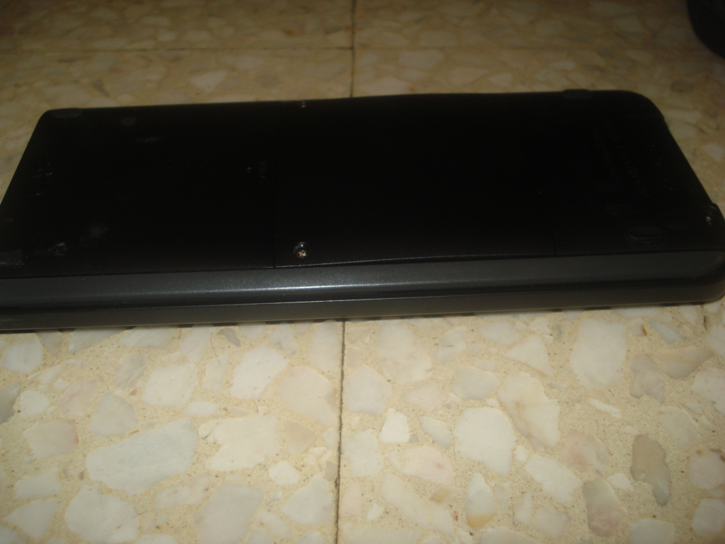

La TI-Nspire est munie au dos de patins anti-dérapants, qui bloquent tout glissement une fois qu'elle est posée sur une surface plane.
Mais aujourd'hui, qu'arrive-t-il à ma TI-Nspire CX CAS qui une fois posée, avec une simple pichenette sur le côté se retrouve de l'autre côté de la table?... :o
2584
Apparemment je n'ai perdu aucun patin anti-dérapant...
Mais en zoomant sur cette image, vous observez avec effroi que le compartiment batterie est bombé... les patins anti-dérapants ne sont donc plus en contact avec la table et c'est sur ce compartiment que la Nspire me fait des acrobaties...
Aille aille aille... Possesseur de téléphones ou ordinateurs portables, vous commencez sans doute à deviner ce qui m'attend... avec souvent la première chose qui tombe en panne sur ces appareils...
