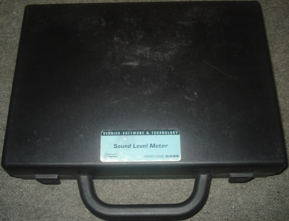

Le capteur vient donc dans une mallette intérieur mousse regroupant:
  • le capteur en lui même
  • une pile plate de rechange 9 Volts dite 'japonaise'
  • un câble de connexion Jack <-> BT (British Telecom)
  • des manuels
Faisons un petit tour d'inspection du capteur:
