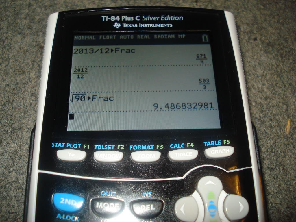

Les calculatrices graphiques de la famille TI-z80 (TI-73 à TI-86) ne font quasiment pas de calcul exact.
Tout juste gèrent-elles l'affichage de résultats sous forme de fractions irréductibles:
2167
Pour tous les nombres qui ne peuvent être exprimés sous cette forme (notamment les irrationnels), il faudra se contenter d'une valeur approchée dont le professeur de mathématique se moquera éperdument.
Heureusement, il existe deux solutions pour faire du calcul exact.
