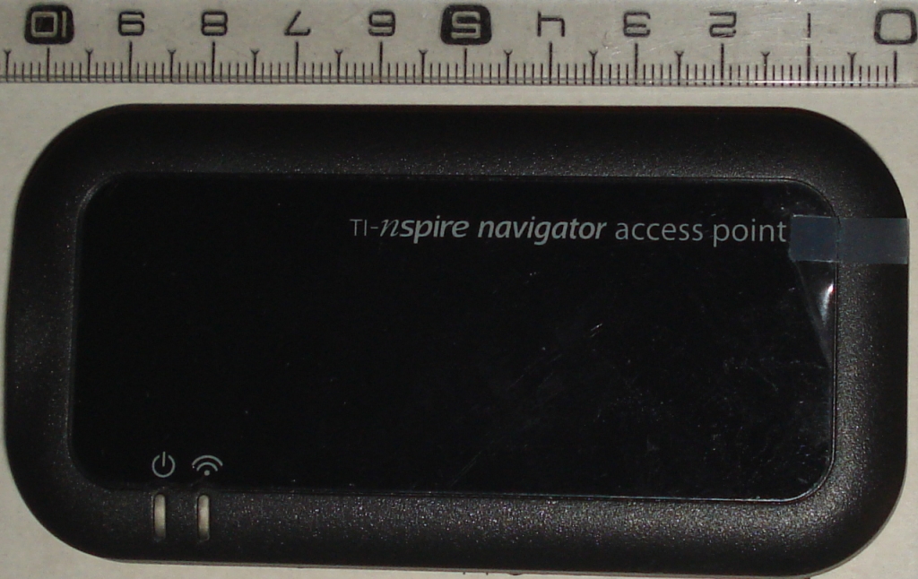

Dans une news précédente, nous vous effectuions un test matériel du TI-Nspire Navigator Access Point, le point d'accès permettant d'utiliser les calculatrices TI-Nspire au sein d'un réseau WiFi en classe! :bj:
1171 2375 2376
Nombre de mystères demeuraient sur cet appareil, et nous nous interrogions sur un lecteur de carte mémoire SD/MMC, un 2ème port USB, un port JTAG, le processeur utilisé...
La meilleure façon d'obtenir un maximum de ces détails est d'accéder à la console série de démarrage de l'appareil en question, console dans laquelle il va bien gentiment nous raconter toute sa vie dès la mise sous tension! ;)
Nous pensions justement avoir identifié le port RS232 dans la news précédente, alors branchons un peu ça:
2386
Et bingo, le TI-Nspire Navigator Access Point se met bien soudainement à parler, sans aucune violence! ;)
