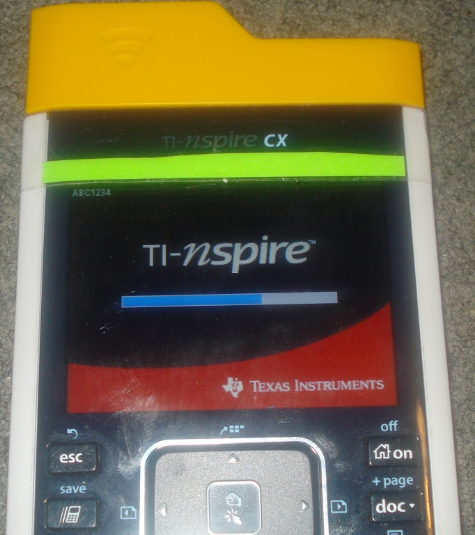

Ce matin sortait nLaunch CX, le lanceur d'OS persistant pour TI-Nspire CX exploitant une faille du Boot2 3.1.0.16.
2323
Dans une news précédente, nous vous informions que nLaunch CX annulait la vérification du type du modèle, et vous montrions qu'il permettait donc par exemple d'installer un OS TI-Nspire CX CAS sur une calculatrice TI-Nspire CX numérique et inversement.
2321
Mais nous vous annoncions aussi que nLaunch CX court-circuitait également la vérification du modèle et qu'il devrait permettre en théorie d'installer un OS TI-Nspire CM sur une TI-Nspire CX.
Hélas, les OS TI-Nspire CM ne sont pas gérés dans le code source, mais c'est maintenant corrigé grâce à notre fork nLaunchy! Regardez :bj:
2324
Il se trouve que les TI-Nspire CX et TI-Nspire CM ont du matériel très similaire. L'OS TI-Nspire CM fonctionne totalement normalement pour ce que j'ai pu voir, exactement comme un OS TI-Nspire CX.
Intérêt de la manipulation? A priori aucun à part faire plaisir à quelques fans de la TI-Nspire CM comme P-Rex. ;)
Mais si l'on regarde un peu plus loin, ça veut dire que si nLaunch CX était adapté pour TI-Nspire CM, il serait possible d'y installer un OS TI-Nspire CX, et donc de profiter de la version officielle de Ndless et la totalité de l'offre de programmes disponible sans aucune recompilation! :bj:
On peut se demander pourquoi TI a fait deux OS différents si ils sont identiques en fonctionnalités et apparemment interchangeables...
A bientôt! ;)
