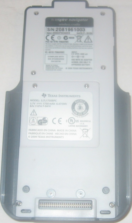

Dans une news précédente, nous te montrions comment connecter simultanément deux périphériques USB sur ta TI-Nspire.
Pour cela, nous utilisions le périphérique officiel TI-Nspire Navigator Cradle, qui se branchait via le connecteur Dock et ajoutait une deuxième prise mini-USB sur le côté:
708 706
1120
Hélas, ce périphérique est rare car ne se trouvant que sur des boutiques dont aucune n'est domiciliée en France, et de plus fort cher.
