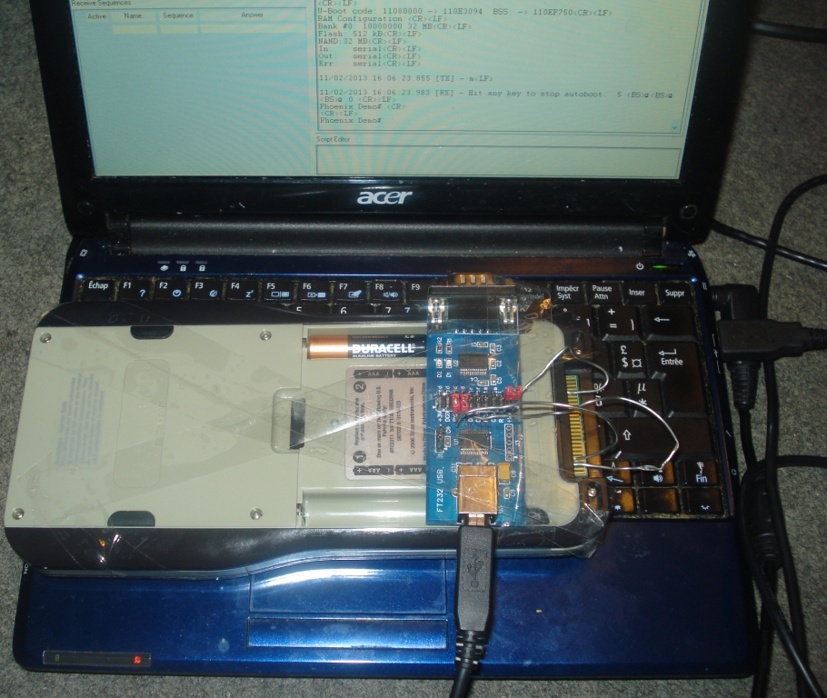

Dans une news précédente, nous réussissions enfin à dumper les Boot1 et Boot2 du plus vieux prototype TI-Nspire actuellement connu, le TI-Phoenix 1 P1-EVT1 de janvier 2006! :bj:
Sa prise mini-USB était visiblement non fonctionnelle. Mais ce prototype disposait en lieu et place des Boot1 habituels de TI, d'un chargeur U-Boot fort répondu dans les univers Linux et embarqué.
Il nous a donc 'suffi' d'activer le menu de démarrage de U-Boot. :bj:

Mais c'est en fait normal: cette combinaison est normalement lue par le Boot1, et ici il est remplacé par un U-Boot non développé spécifiquement pour le matériel Nspire. Ce dernier est incapable de lire le clavier Nspire ou même d'écrire sur l'écran... Comme on peut le voir en RS232, les entrées et sorties ne se font que sur le port série:

Bingo, il y a bien un logiciel de diagnostics dans le TI-Phoenix 1, mais il est intégré au Boot1 (U-Boot ici) et ne peut être lancé que par envoi externe d'une commande sur le port série du connecteur Dock.
