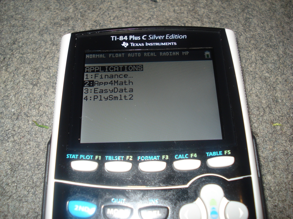

Unread postby critor » 28 Feb 2013, 19:58
Bonsoir à toutes et à tous! :D
Dans une news précédente nous avions testé l'une des trois applications préchargées dans notre TI-84 Plus C Silver Edition, EasyData de chez Vernier.
Ce soir nous sommes partis pour vous tester la deuxième, j'ai nommé App4Math de I.Q.Joe.
2165 2166
