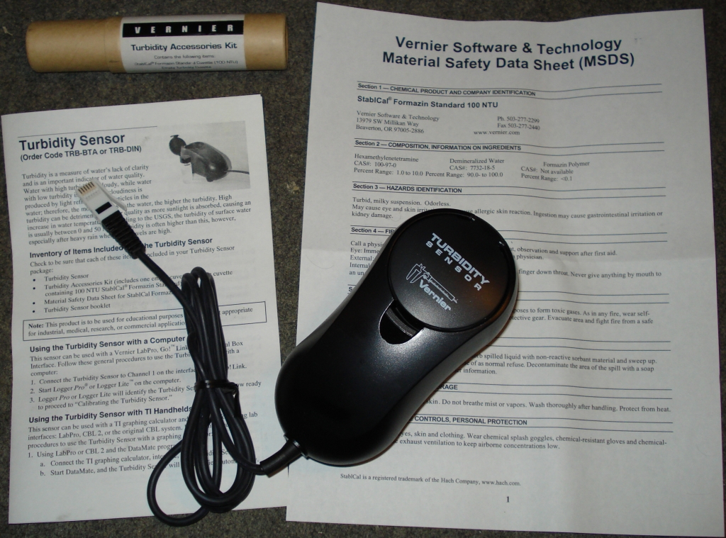

Le pack se compose ici du capteur en tant que tel, de ses documents d'accompagnement, et d'un boîte sous forme de tube cylindrique cartonné.
Le capteur en tant que tel vous rappellera sans doute le spectrophotomètre Vernier que nous avions testé l'année dernière.

Là encore, le capteur révèle une enceinte fermée dans laquelle un peut insérer un flacon d'une solution dont la turbidité est à mesurer:
2149
Deux diodes émettrice et réceptrice permettent de faire traverser la solution insérée par un rayon lumineux. Mais comme ici il s'agit de mesurer la turbidité c'est-à-dire la capacité de la solution à diffuser un rayon lumineux dans toutes les directions, les diodes émettrice et réceptrice ne sont pas alignées contrairement au spectrophotomètre:
2150
