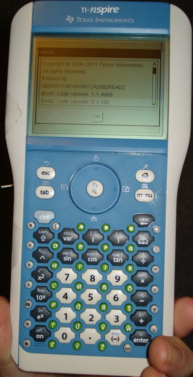

Voici justement une TI-Nspire CAS ClickPad dépourvue de puce Flash-NOR externe:
On retrouve bien les puces ASIC, Flash-NAND et SDRAM, mais effectivement aucune trace de la puce Flash-NOR!
L'ASIC a effectivement une référence différente, similaire à celle des prototypes TI-Nspire TouchPad de 2009-2010.
Mais il ne s'agit pas ici d'un prototype, il semble tout simplement que le matériel des TI-Nspire ClickPad a évolué entre 2007 et 2010, ce qui est normal.
Et il est probable que les TI-Nspire non-CAS aient bénéficié de la même modification.
Regardons un peu le datestamp:
'P-1009I', soit une révision matérielle 'I' produite en octobre 2009. En effet c'est parmi les dernières TI-Nspire ClickPad.
En conséquence, la reprogrammation du Boot1 est réalisable sur les TI-Nspire ClickPad de révisions matérielles 'A' et antérieures, puisque ce sont celles dont je dispose.
Elle n'est pas réalisable sur les TI-Nspire ClickPad de révisions matérielles 'I' et ultérieures si il y en a eu.
Entre A et I, il nous reste 7 révisions matérielles dont nous ignorons totalement la nature. La question est donc de déterminer à quel moment TI a enfermé son Boot1 dans la puce ASIC.
Selon la réponse, le taux de TI-Nspire ClickPad transformables peut se limiter à celles sorties en 2007, ou concerner la quasi totalité de la gamme.
Si tu disposes d'une TI-Nspire ClickPad de révision matérielle B à H, tu peux certainement nous aider à apporter progressivement une réponse à cette dernière interrogation! ;)
