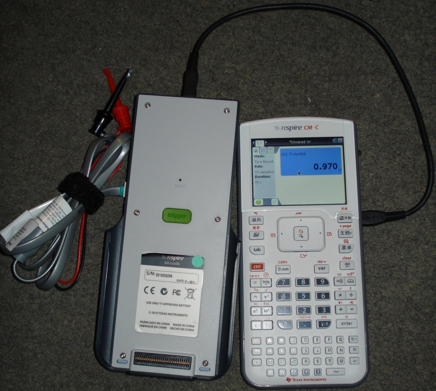

Dans une news précédente, nous vous signalions que le manuel anglais de la station d'acquisition de données physiques TI-Nspire Lab Cradle sur le site de TI prétendait qu'elle n'était pas compatible avec les TI-Nspire CM-C commercialisées en Asie:
Important: The TI-Nspire CM-C Handheld is not compatible with the Lab Cradle and only supports the use of a single connector at a time.
Important: L'unité TI-Nspire CM-C n'est pas compatible avec la Lab Cradle et ne supporte que l'utilisation d'un seul connecteur à la fois.
Alors certes on ne peut pas connecter la TI-Nspire Lab Station Cradle via le connecteur Dock qui n'existe pas sur ces modèles, mais on peut parfaitement le faire via la prise mini-USB et nous vous montrions que ça marchait avec un capteur:
1449
Il y avait donc déjà une première erreur dans ce manuel, mais ce n'est pas tout... :o
La fin de la phrase suggère que l'on ne peut utiliser qu'un seul capteur à la fois.
Nous aurions pu là aussi faire confiance au manuel, mais finalement aujourd'hui, comme nous sommes d'incorrigibles curieux, nous avons testé! ;)
Vérifions donc ce que dit le manuel et branchons maintenant une interface TI-Nspire Lab Station Cradle munie de deux capteurs! :=):
1626
Ça marche parfaitement! :bj:
Bref en conclusion, contrairement à ce que vous pouvez lire dans les manuels TI ou sur les sites TI, les TI-Nspire CM-C supportent parfaitement les interfaces TI-Nspire Lab Cradle et les capteurs compatibles, ou du moins les supportent aussi bien que les autres modèles TI-Nspire! ;)
