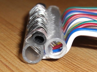

L'année dernière, Levak tel un Mac Gyver arrivait à te bricoler un connecteur Dock complet pour les TI-Nspire:
