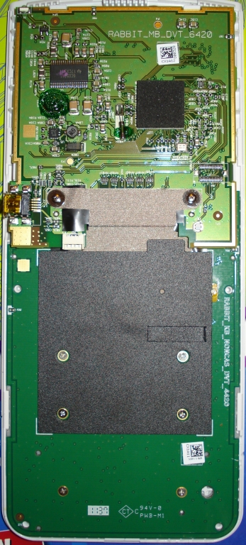

Dans une news précédente, nous vous ouvrions une TI-Nspire CM-C (celle d'Adriweb) etconfirmions l'absence du connecteur Dock.
Toutefois, nous supposions qu'il restait possible d'accéder à la console série RS232 via le connecteur de test/debug J4, comme nous l'avions déjà fait avec le TI-Nspire Lab Station Cradle:
1359 1319
Et effectivement nous confirmons: bien que le connecteur soit plus petit sur les TI-Nspire CX et CM, on y retrouve bien les mêmes contacts et le port RS232! :bj:
1375
Il est juste plus difficile/pénible de faire tenir les fils sur ce connecteur plus petit, surtout en l'absence d'un véritable connecteur soudé à cet emplacement (présent uniquement sur les prototypes ou modèles de développement).
Mais une fois le branchement effectué, cela nous permet de rendre la TI-Nspire CM bien plus bavarde et de récupérer désormais son log de démarrage complet - en apprenant un peu plus sur son matériel, son fonctionnement et ses secrets! ;)
1376
