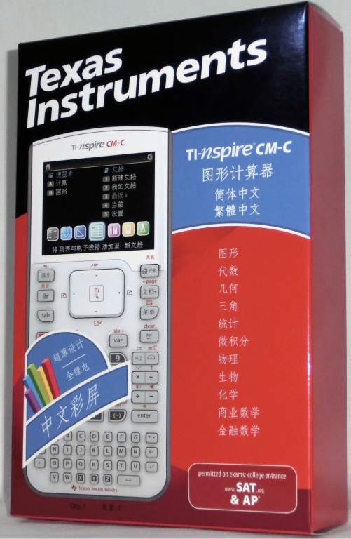

Commençons donc par l'emballage.
1273
Sur le modèle récupéré, il s'agit d'un emballage cartonné, ne semblant pas à priori destiné à une exposition dans les rayons de grand surface.
Ce modèle étant localisé, les inscriptions utilisent bien évidemment presque toutes les caractères chinois.
Comme pour l'emballage de la TI-84 Plus Pocket SE, on remarque la mention d'examens nord-américains, ici SAT et AP.
