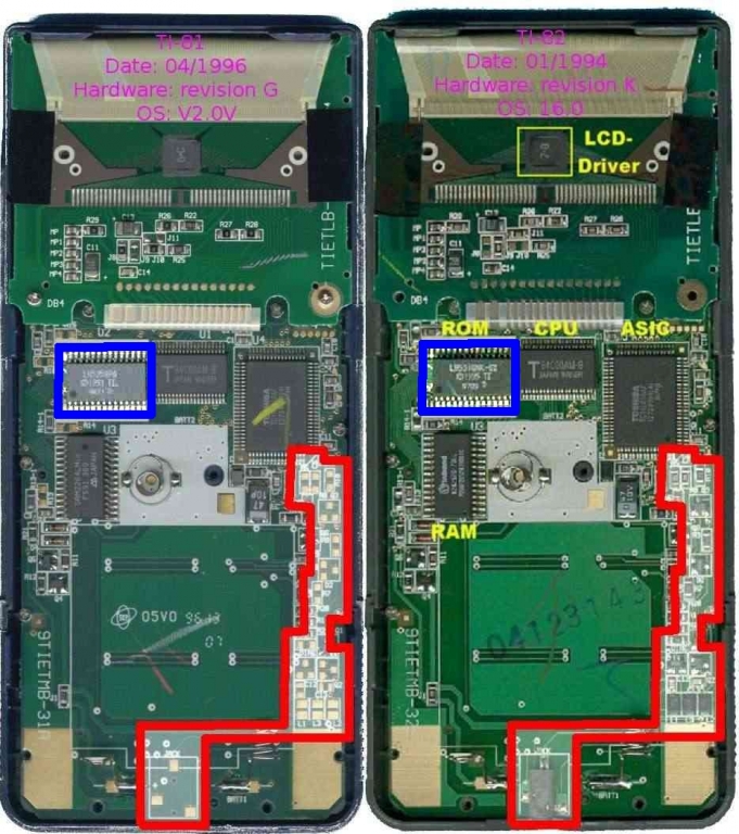

Niveau matériel, la dernière version V2.0V de la TI-81 sortie en 1993 utilise une carte mère complètement différente, disposant notamment d'un circuit de communication mini-jack sans les composants.
Nous avions découvert qu'il s'agissait en fait de la carte mère de la TI-82 qui venait de sortir, ce qui permettaient aux deux modèles d'utiliser partiellement la même chaîne de production. La version V2.0V était donc un portage du système TI-81 originel sur le hardware TI-82.
178
Il est d'ailleurs parfaitement possible de transformer les vieilles TI-81 V2.0V en véritables TI-82 en remplaçant tout simplement la puce ROM! ;)

Il s'agit effectivement d'une carte mère de TI-82 puisque l'on remarque l'emplacement vide pour le connecteur mini-jack en bas.
Au final pour la date nous allons en rester à des déductions logiques. D'une part cette TI-81 n'utilise pas la dernière version du boîtier de 1995. D'autre part les TI-81 équipées de ROMs V2.0V sont très faciles à trouver, et seraient alors logiquement la dernière versions produite.
Il nous semble probable que la version V2.00 vienne avant la V2.0V.
