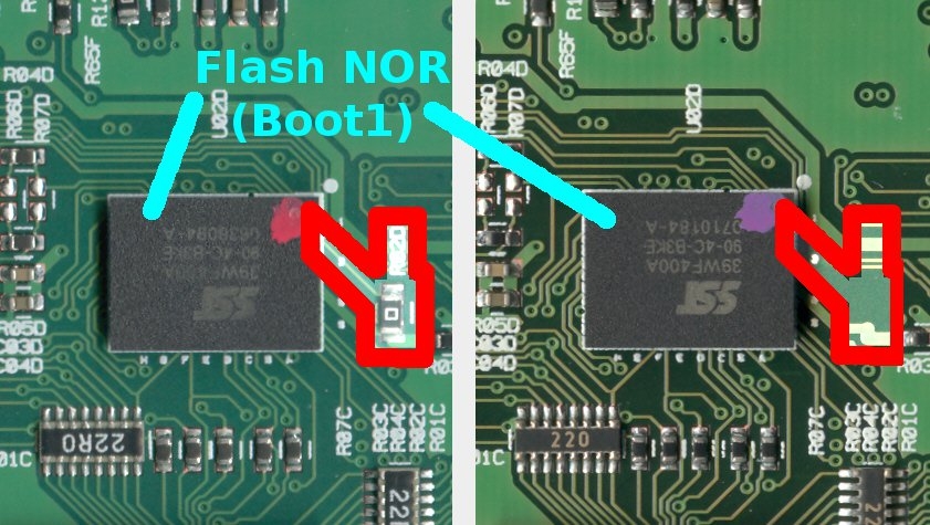

L'année dernière nous découvrions une avalanche de revente en ligne massive de prototypes Nspire ressemblant comme deux gouttes d'eau aux modèles commerciaux.
Produits entre janvier et mai 2007, ils avaient été mis gracieusement à la disposition de classes et enseignants en 2006-2007 jusqu'à la sortie de la Nspire finale en avril 2007.
Utilisant les clefs RSA de développement et non de production, ces prototypes ne pouvaient donc pas être mis à jour avec les OS commerciaux distribués sur le site de Texas Instruments, et les acheteurs se voyaient donc coincés avec un antique OS 1.1 ou 1.2 aux capacités archi-limités - une véritable escroquerie! :mj:
Nous en avions d'ailleurs acheté toute une série afin de les analyser, ce qui en a sans doute limité en partie l'escroquerie. :bj:
Heureusement, suite à une toute petite différence de brochage de la puce NOR, il se trouvait que le Boot1 était reprogrammable, et après un an de développement et tests de divers outils qui ont fini par s'assembler à la perfection tels les pièces d'un puzzle, nous avons enfin pu sortir récemment un tutoriel afin de transformer ces prototypes en modèles commerciaux.

Nous avons identifié jusqu'à présent 6 prototypes différents de ce style:
  • la TI-XXXXXXXXXXX (TI-Nspire) avec un serial sous la forme P3-ASIC-DVT1.2
  • la TI-XXXXXXXXXXX (TI-Nspire CAS) avec un serial sous la forme P1R2-DVT1.2
  • la TI-Nspire CAS avec un serial sous la forme P1R2-DVT2.0
  • la TI-Nspire avec un serial sous la forme A-P3-DVT2.0
  • la TI-Nspire CAS avec un serial sous la forme P1R2BDVT2.0
  • la TI-Nspire avec un serial sous la forme B-P3-DVT2.0
Notre travail sur ces prototypes étant désormais terminé, nous avons fait don d'un prototype de chaque type au musée Datamath, afin qu'il puisse les archiver et conserver pour la postérité. :bj:
Les pages de description de ces différents modèles n'ont pas encore été créées, mais le musée nous a fait parvenir ses images de leurs cartes mère.
Le musée a une méthode bien à lui pour les réaliser, puisque que ce ne sont pas des photos mais des scans. Cette méthode évite notamment tout reflet et garantit un éclairage entièrement uniforme.
Toutefois, comme les calculatrices ne sont pas plates et ont une épaisseur, il faut disposer d'un vieux scanner à tube fluorescent, les nouveaux scanners à diodes comme ceux inclus dans les imprimantes multifonctions donnant de véritables catastrophes...
En attendant la création des pages dédiées à ces modèles par le musée, découvrez-en ce soir en avant-première sur TI-Planet la face cachée de ces prototypes! :bj:
  • la TI-XXXXXXXXXXX P3-ASIC-DVT1.2
  • la TI-XXXXXXXXXXX P1R2-DVT1.2: 783 784
  • la TI-Nspire CAS P1R2-DVT2.0: 686 687
  • la TI-Nspire A-P3-DVT2.0: 682 683
  • la TI-Nspire CAS P1R2BDVT2.0: 689 690
  • la TI-Nspire B-P3-DVT2.0: 684 685
Pour référence, comparez avec les versions finales commercialisées, voyez si vous remarquez la petite différence de brochage de la puce NOR, et peut-être pourquoi pas d'autres différences intéressantes! :;):
Allez, c'est le jeu des 7 erreurs: trouvez-en le plus possible! ;)

Est-ce que certains de ces prototypes sont rares ?
Et possèdent-ils d'autres noms ?

Les TI-XXXXXXXXXXX (DVT1.2) datant de janvier/février 2007 sont rares, en tous cas bien plus rares que les prototypes TI-Nspire CAS+ de 2006 qui eux se trouvent un peu partout.
