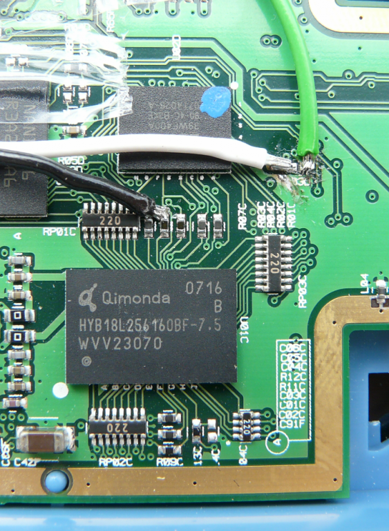

Voici maintenant ce soir un schéma complet de la modification que je vous ai réalisé en compilant les différentes sources.
1394
Finalement, ce n'est pas si compliqué que ça après coup! :bj:
Nul besoin d'aller chercher un contact sous la puce comme on le craignait au départ en comparant avec les cartes mères de prototypes sur lesquels l'écriture était activée:
596
Non, il suffisait juste d'aller chercher le contact de l'autre côté de la puce. ;)

Merci pour la Nspire ClickPad de production :)
Bon, je regarde si il est possible de vous simplifier le montage, et notamment d'éviter l'interrupteur-inverseur ou la destruction de R03.
1er essai: connecter directement les 2 résistances sans interrupteur et sans détruire R03:
Résultat: échec. :(
La calculatrice refuse de s'allumer dans cet état. Peut-être qu'à chaud ça marcherait mais visiblement, pas à froid.
Les piles ne chauffent pas donc ce n'est pas un court-circuit.
Si je déconnecte le fil, la calculatrice s'allume à nouveau.
C'est d'ailleurs peut-être pour ça que l'auteur du mod a utilisé un interrupteur: car la modif ne marche pas à froid et parce qu'il faut basculer l'interrupteur à chaud au moment de lancer la reprogrammation du Boot1.

Bon, essai n°2: remplaçons ce fil blanc par un simple interrupteur on/off.
Effectivement, quand il est fermé la calculatrice ne démarre pas, et quand il est ouvert la calculatrice démarre.
Mais malheureusement, sauf erreur de ma part, quand on le ferme pendant le fonctionnement de la calculatrice ça fait planter :(
On est apparemment parti pour l'interrupteur inverseur... Et je n'en ai pas.

Message non lude Lionel Debroux » 29 Sep 2012, 07:37
Alors il doit y avoir quelque chose de plus que ce qu'on pensait sur ce hardware, quelque chose qu'on ne comprend pas encore...
