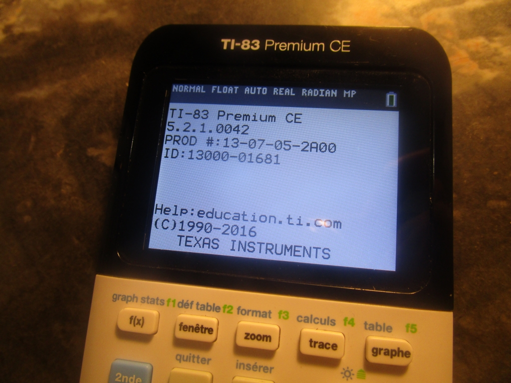

7367Après le système TI-83 Premium CE et TI-84 Plus CE 5.2.0.0035 sorti pour la rentrée le 30 août 2016 dernier, Texas Instruments nous offre dès aujourd'hui soit moins d'un mois après une nouvelle mise à jour 5.2.1.
De numérotation complète 5.2.1.0042, il n'y aurait donc eu que 42-35=7 recompilations depuis le 28 juin 2016, date de création du système 5.2.0.0035.
Il s'agit en fait d'une mise-à-jour corrigeant un bug relatif aux suites.
La date de création ici enregistrée dans l'entête du fichier nous indique une création extrêmement récente le 20 septembre 2016 dernier, soit il y a à peine plus d'une semaine.
La durée de test/validation de cette nouvelle version est donc inhabituellement courte chez Texas Instruments.
Tu es libre de mettre à jour en 5.2.1 ou bien de rester en version 5.2.0.
Sache que si tu mets à jour, seules les données de la mémoire d'archive/stockage seront conservées (applications et images principalement), celles de la mémoire principale (programmes non archivés entre autres) étant perdues.
Il te faudra donc prendre le temps d'archiver ou sauvegarder le contenu de ta mémoire principale.
