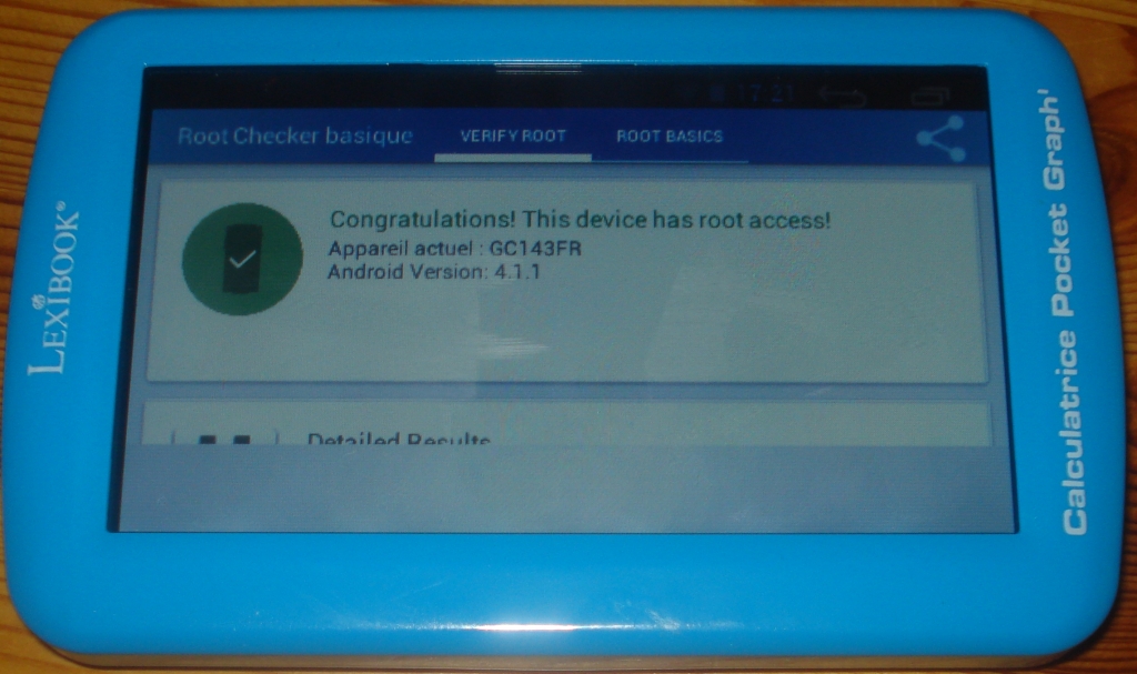

    • Vous pouvez alors vérifier que la calculatrice est rootée en téléchargeant et installant une application à cette fin :
      http://www.apkmirror.com/apk/joeykrim/r ... 5-2-7-apk/
      41814191
