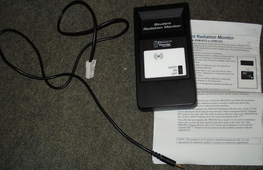

Salut à tous, c'est Critor. Ce soir nous allons découvrir ensemble un capteur Vernier des plus rares, le capteur de radiations élève (student radiation monitor).
2203
N'ayons pas peur des mots, il s'agit donc d'un capteur de radioactivité. :p
2200 2201 2202
On note un boîtier assez similaire à celui d'une vieille calculatrice, avec un emplacement écran ici obturé. Peut-être est-ce un modèle dérivé d'un capteur autonome avec écran.
Le capteur utilise un tube Geiger qui nous apparaît de façon irisée. Ce tube est en effet composé de différents éléments détectant différents types de rayonnement:
  • les rayonnements bêta
  • les rayonnements gamma
  • les rayons X
Comme tout compteur Geiger, il n'est pas étonnant qu'il puisse émettre du son et on a même une prise audio sur le côté.
