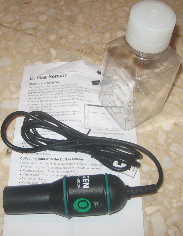

Ce soir, vous avez droit à un test deux-en-un avec les capteurs Vernier de dioxygène (O2) et dioxye carbone (CO2) gazeux! :bj:
Chacun d'entre eux vient avec un flacon gradué de 250mL dans lequel vous pourrez enfermer l'objet de votre expérience (plante, champignon, animal...).
611 604
Le diamètre de l'embouchure du flacon correspond à celui du capteur ce qui permet une insertion aisée et sécurisée:
613 605
Les deux capteurs sont munis de la prise Vernier analogique dérivée du standard téléphonique de Grande Bretagne et disposent d'un bouton de calibrage:
612 607
