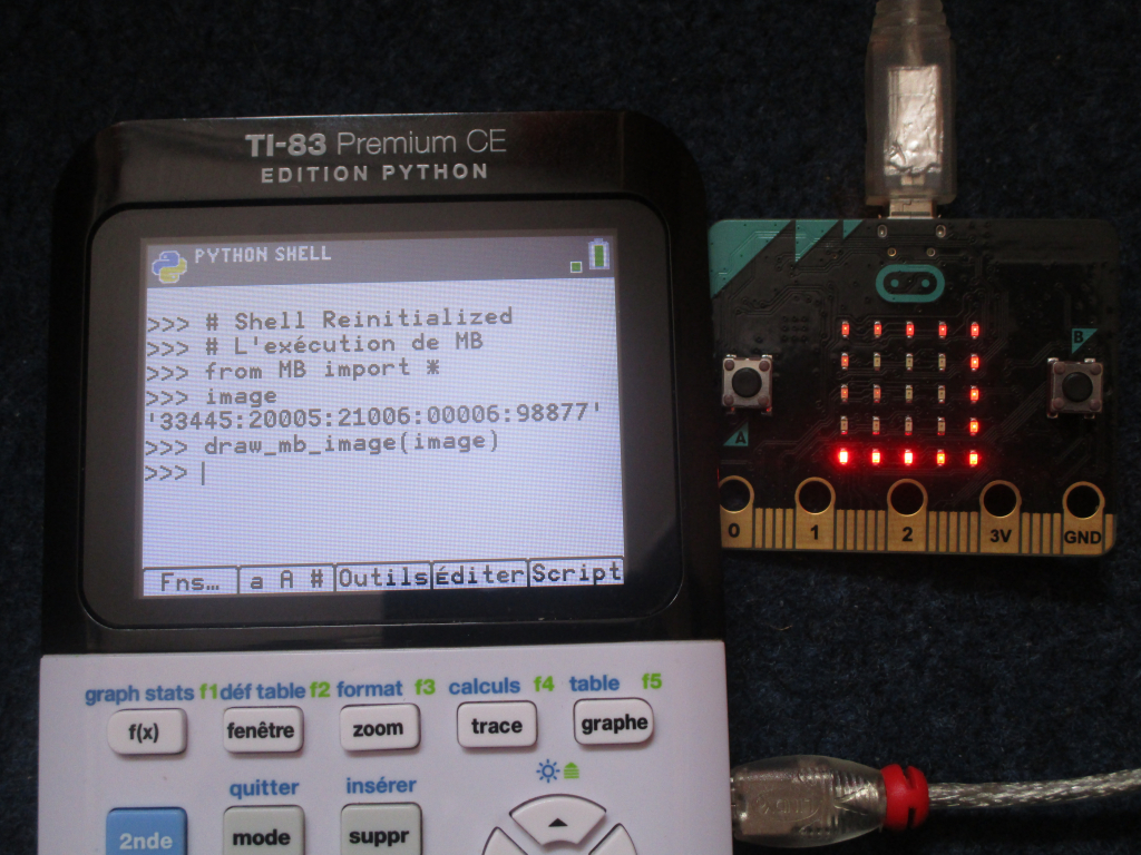

Nous prendrons comme exemple l'image ci-contre faisant déjà 5×5 pixels en niveaux de gris.

L'afficheur de la micro:bit étant constitué de LEDs rouges, lors de la conversion img2calc ne prend ici en compte que les niveaux de gris et les transforme en niveaux de rouge comme illustré ci-contre.

1392913930L'image est alors directement affichable sur la micro:bit en lui faisant exécuter d'une façon ou d'une autre display.show(Image(...)) ! :bj:
Tu peux maintenant dessiner absolument tout ce que tu veux, de préférence en niveaux de gris sur 5×5 pixels, et obtenir rapidement le script l'affichant sur ta micro:bit ! :D
Tu restes libre bien sûr de fournir des images couleurs ou plus grandes, elles seront si besoin redimensionnées et passées en niveaux de gris. Mais avec ici sur la micro:bit un afficheur munis de pixels peu nombreux et assez "gros", il vaut mieux garder le contrôle de ce que ça donnera pixel par pixel, en fournissant une image au plus proche du format d'affichage.
