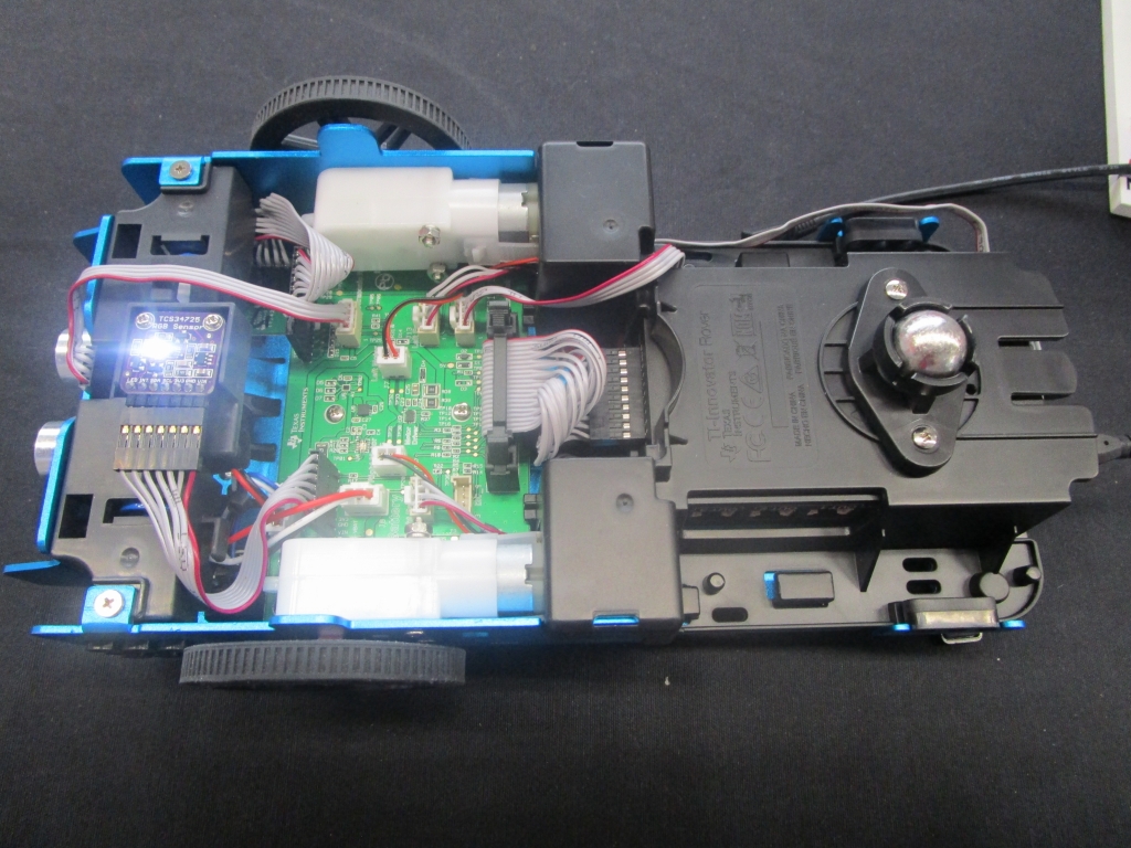

89918970Après le TI-Robot E3, jetons aujourd'hui un coup d'oeil dans le TI-Rover, autre robot programmable piloté depuis une calculatrice TI-Nspire CX ou TI-83 Premium CE à travers une interface TI-Innovator.
Notons que comme avec le TI-Robot E3, l'interface TI-Innovator est à insérer dans le TI-Rover qui utilise alors lui aussi son connecteur BreadBoard.
Mais à y regarder de plus près ce n'est pas tout. On note que le TI-Rover utilise également le port I²C. Il s'agit à notre connaissance de la première utilisation effective de ce port. Le fonctionnement du TI-Rover semblerait donc à priori plus complexe que celui de TI-Robot E3.
899089718992
89938972Le coeur du TI-Rover est une carte électronique de référence FP15-1.... Ce que l'on rapproche aisément de la référence FP14-10-1 de la carte du TI-Innovator. Une carte effectivement bien plus riche en connexions que celle du TI-Robot E3 :
  • Du côté de la roue gauche, nous notons divers connecteurs :
    • J5 : diode RVB + indicateur de charge batterie (présents en haut à gauche sur la face supérieure du TI-Rover)
    • J? : Ultrasonic (sonar)
    • J7 : Left Motor
    • J13 : Left Encoder
    • J15 : connexion I²C TI-Innovator
  • Du côté de la roue droite, nous ne sommes pas en reste :
    • J9 : bouton marche/arrêt (présent en haut à droite sur la face supérieure du TI-Rover)
    • J? : Color Sensor (capteur de couleur TCS34725 présent sur la face inférieure du TI-Rover)
    • J8 : Battery
    • J6 : Right Motor
    • J14 : Right Encoder
    • J3 : I2C_1, qui serait donc bizarrement une deuxième connexion I²C ici inusitée
Que de mystères à explorer et secrets à révéler... à bientôt ! ;)

Voici une meilleure photo sous un autre angle, qui nous permet de corriger et compléter le détail de la connectique :
9052
  • Du côté de la roue gauche (donc à droite sur la photo) :
    • J5 - Color LED : diode RVB + indicateur de charge batterie (présents en haut à gauche sur la face supérieure du TI-Rover)
    • J4 - Ultrasonic : sonar (sonar)
    • J7 - Left Motor
    • J13 - Left Encoder
    • J15 - I2C_2 : connexion I²C TI-Innovator
  • Du côté de la roue droite (donc à gauche sur la photo) :
    • J9 - Power Switch : bouton marche/arrêt (présent en haut à droite sur la face supérieure du TI-Rover)
    • J10 - Color Sensor : capteur de couleur TCS34725 (présent sur la face inférieure du TI-Rover)
    • J8 - Battery
    • J6 - Right Motor
    • J14 - Right Encoder
    • J3 - I2C_1 - bizarrement une deuxième connexion I²C ici inusitée, pour usage futur selon le manuel
Et tout en bas, J2 - TI-Innovator Hub.

Référence de la carte maintenant complète, FP15-10-3.
