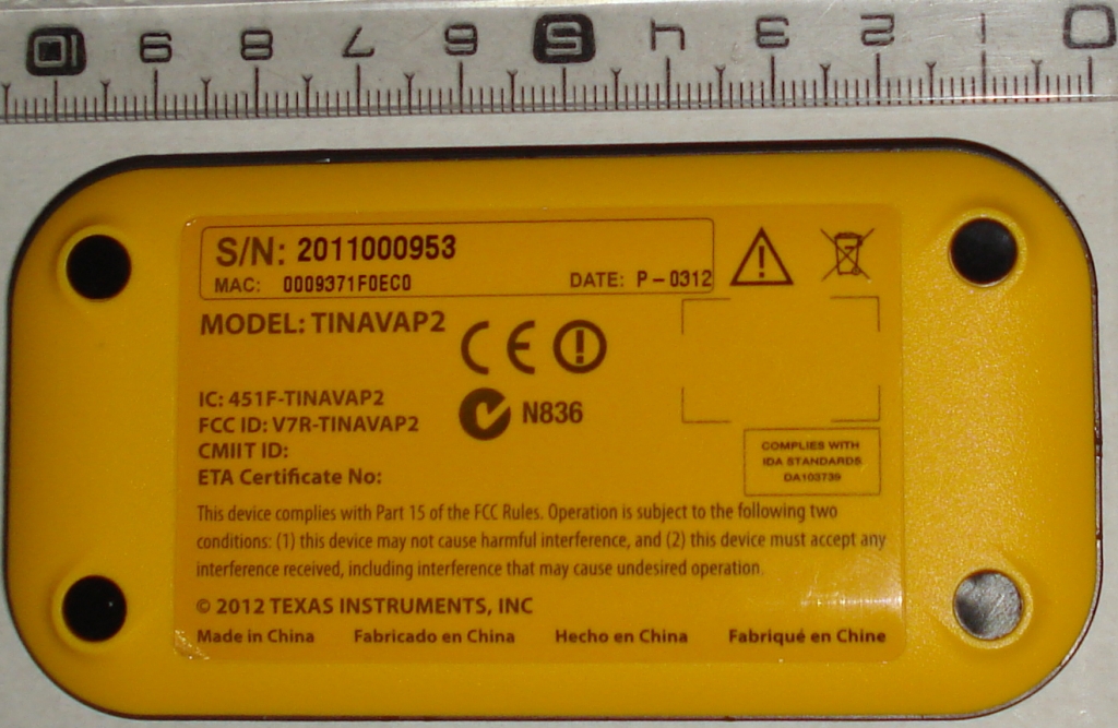

Ah voilà! Il s'agit bien d'un prototype puisque l'on remarque cette fois-ci:
  • l'absence d'un numéro de série, remplacé par la mention EVT2.1 spécifique aux prototypes comme expliqué dans une news précédente, pour Engineering Validation Tests en version 2.1. C'est donc un prototype issu de la 1ère phase, les EVT étant normalement suivis par les DVT puis par les PVT avant de céder la place à la production de masse.
  • la mention "NOT FOR SALE"
Le code de date, ici "P-1111" confirme que ce prototype est bel et bien plus ancien, datant de novembre 2011 contre mars 2012 pour le modèle commercial ci-dessus.
Comme le précédent, il est fabriqué dans la même usine chinoise de code 'P'.
