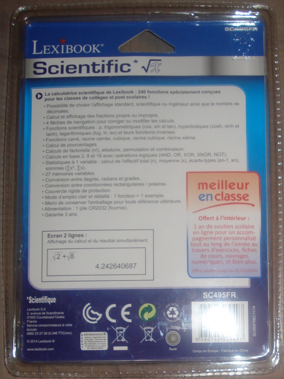

Aux rayons scolaires, à côté des superbes TI-Collège Plus Solaire et Casio fx-92 Collège 2D+, on trouve des calculatrices scientifiques d'autres marques comme la HP-300s+ ou la Auchan CS-12+, calculatrices utilisant toutes deux le même firmware que la Casio fx-92 Collège 2D+.
41844183On trouve aussi une calculatrice scientifique de chez Lexibook, la SC495FR.
Peut-être que des capacités plus étendues justifient un prix de 18,90€ chez Auchan sensiblement plus élevé que celui des TI/Casio Collège ? On note aussi au dos de l'emballage sous le code barre, que même si la calculatrice a été "fabriquée en Chine", elle a été "conçue en Europe". Et j'accepte parfaitement de payer un petit peu plus cher afin de soutenir les emplois locaux non délocalisés. :bj:
4189Mais pourtant, en regardant cette calculatrice de plus près, je commence à avoir de gros doutes. La disposition des touches du clavier, particulièrement dans la moitié basse, est extrêmement caractéristique des calculatrices scientifiques Casio... :o
Serait-ce encore un modèle copié sur Casio ? Je croyais pourtant qu'il avait été conçu en Europe... Mais peut-être n'ai-je pas la même définition du verbe "concevoir" que Lexibook... Bref, poursuivons le test - nous aurons d'ici peu le fin mot de l'histoire.
4186L'écran n'est visiblement pas matriciel, mais hybride. Une ligne inférieure de 10 cellules à 7 segments permet d'afficher exclusivement des nombres, tandis qu'une ligne supérieure de 12 cellules matricielles 5x6 pixels permet la saisie alphanumérique des expressions à calculer. Le tout est complété en haut par deux lignes permettant de décrire le mode courant de la calculatrice avec l'allumage de formes prédéfinies.

On pourrait donc rapprocher la Lexibook SC495FR de la Casio fx-92 Collège sortie pour la rentrée 2001 en France. Toutefois, nous notons que les inscriptions de touches de clavier ne correspondent pas. Car Lexibook n'a tout simplement pas copié le modèle français.
35863591Non en fait, Lexibook a copié ou a acheté une copie du modèle international d'entrée de gamme fx-82MS. Les spécifications officielles de Casio indiquent justement 240 fonctions, qui est comme par hasard le nombre qu'annonce Lexibook sur l'emballage. Nous notons bien ici la parfaite concordance des claviers et de la technologie écran.
4187Nous confirmons rapidement qu'il s'agit du firmware Casio, avec la façon identique de présenter les applications intégrées via la touche 'mode', au nombre de trois sur ce modèle d'entrée de gamme : 'COMP', 'SD', 'REG'.
