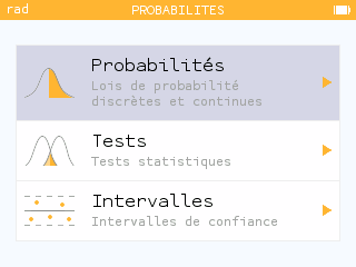

Les dernières mises à jour 17.0 et 18.0 ont introduit des menus dans lesquels un texte de couleur gris est affiché sur un fond de couleur gris, suis-je le seul à trouver ça illisible ?
De même , j'observe un micro lag pas agréable en naviguant dans ce menu, comme vous pourrez le constater dans cette courte vidéo.
Là encore, suis je le seul à constater ce micro ralentissement ?
D'ailleurs la vidéo montre bien que le texte gris sur fond gris est peu lisible.

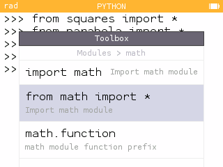

Unread postby cent20 » 17 Mar 2022, 06:52
fmo wrote:Effectivement, le menu devient moins visible une fois selectionné...
Le temps de latence est présent sur tous les menus ? (impossible pour moi de tester : je n'ai installé ni la v17 ni la v18).
Il est présent sur les menus conçus en deux blocs, le bloc de gauche contient le texte et le logo, le bloc de droite la flèche.
Très marqué ici aussi :
Je le vois également dans ces sous menus :
il est par contre non perceptible sur l'interface python ou fonction par exemple :

Unread postby critor » 17 Mar 2022, 10:35
Le gris sur fond gris, ce n'est pas nouveau tu sais :
Donc c'est un changement de thème global qui serait nécessaire.

Unread postby cent20 » 17 Mar 2022, 17:52
critor wrote:Le gris sur fond gris, ce n'est pas nouveau tu sais :
En effet, mais ce gris sur fond gris est caché, il n'est pas présent sur la première page de l'app.
C'est d'autant plus curieux que sur le reste de l'ergonomie / lisibilité il n'y a pas grand chose à redire.

Unread postby cent20 » 19 Mar 2022, 09:10
C'est surtout la construction du menu qui semble en cause.
Les menus textuels sont constitués d'un unique rectangle, qui est donc remplacé puis reconstruit, on ne voit pas le lag par découpage ni le scintillement du texte.
Les menus qui lags sont constitués de deux rectangles, une image, et en effet la construction de l'ensemble doit être suffisamment lent pour que l'on puisse observer le ralentissement.
La question est de savoir si je suis le seul à l'observer ou si d'autres peuvent reproduire ce fonctionnement.
