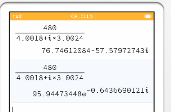

J'effectue le calcul suivant : 480/(4,0018+i*3,0024)
Mon besoin est d'obtenir le résultat suivant (idem à celui obtenu sur une Casio 90+e) : 95,94... suivi de la valeur "angle" -36,87°
Mais impossible d'obtenir ce format sur ma calculatrice Numworks ainsi que ma HP Prime, j'ai pourtant tout essayé dans les réglages. Voici ce que j'obtiens au mieux;
HP Prime = 76,74612...-57,579727...*i
Numworks = 95,94... e(-0,6436...*i)

Je pense que tu as épluché le manuel correctement : ce format d'affichage ne semble pas proposé.
Tu peux avoir le résultat en "algébrique (a+ib) " ou en "exponentiel" =rho*exp(i*theta) et où theta est en radian.
La seule chose que tu peux éventuellement faire (mais ce n'est pas le format d'affichage que tu souhaites), c'est :
taper :
arg(ans)*180/pi pour avoir ton argument en degrés.

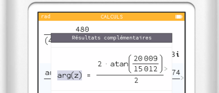

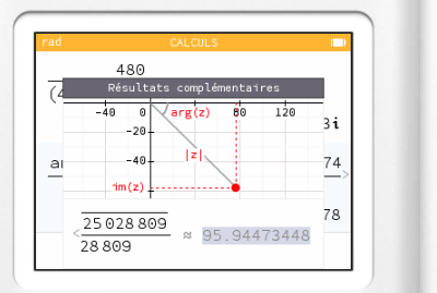

Alternativement, tu peux consulter les résultats complémentaires (dans les "..." quand tu reviens avec les flêches sur ton résultat) :
- tu y trouveras le module, que tu peux coller dans la zone de calcul par appui sur "OK" lorsque tu es dessus
- tu y trouveras aussi l'argument (en radians), que tu peux également coller dans la zone de calcul par appui sur "OK" lorsque tu es dessus :
Une fois collé dans la zone de calcul, tu n'as plus qu'à compléter par "*180/pi" (attention : touche "pi") pour avoir ton résultat.
