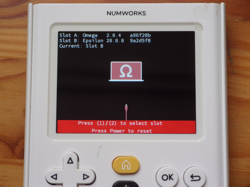

16349Et bien l'année 2023 commence bien, l'équipe de développement Omega vient tout juste de sortir Omega 2.0.4.
Cette mise à jour inclut un nouveau bootloader Omega pour NumWorks N0110 destiné à te protéger contre toute initiative malveillante d'Epsilon 20. Le principe consiste à vérifier la présence de la copie non amorçable du bootloader officiel en mémoire Flash, et à l'effacer si trouvée. Quoi qu'il ait été prévu qu'Epsilon 20 en fasse, ce sera alors strictement impossible. Une fois la mise à jour d'Omega effectuée, tu pourras alors enfin t'installer Epsilon 20 sans crainte pour profiter des derniers ajouts !
Ce n'est pas la seule nouveauté.
Jusqu'à présent, pour régler le firmware à amorcer par défaut, tu devais utiliser une combinaison avec le bouton reset : reset+
1
pour régler l'amorçage par défaut sur le slot A, et reset+
2
pour le slot B.
Nécessité donc d'avoir à tout moment sous la main un outil pour actionner le bouton reset ainsi que de quelques acrobaties pour presser simultanément le bouton reset à l'arriège ainsi que la touche à l'avant, fort pénible.
Et bien le nouveau bootloader Omega 2.0.4 supprime la nécessité de telles acrobaties dans ces cas-là : la simple pression des touches
1
ou
2
à l'écran du bootloader permet maintenant de sélectionner le slot et donc firmware par défaut, et la touche on/off permet alors immédiatement de l'amorcer !
Enfin, à partir du moment où le bootloader permet d'amorcer 2 firmwares différents, qui stockent chacun séparément leur propre configuration du mode examen, le bootloader se doit d'en tenir compte afin de garantir la conformité de la calculatrice pour les examens.

Its mentioned with the new bootloader a simple press of the keys 1 or 2 on the bootloader screen now allows you to select the slot
How do you access this bootloader screen?

Reset+4 if I remember well.
