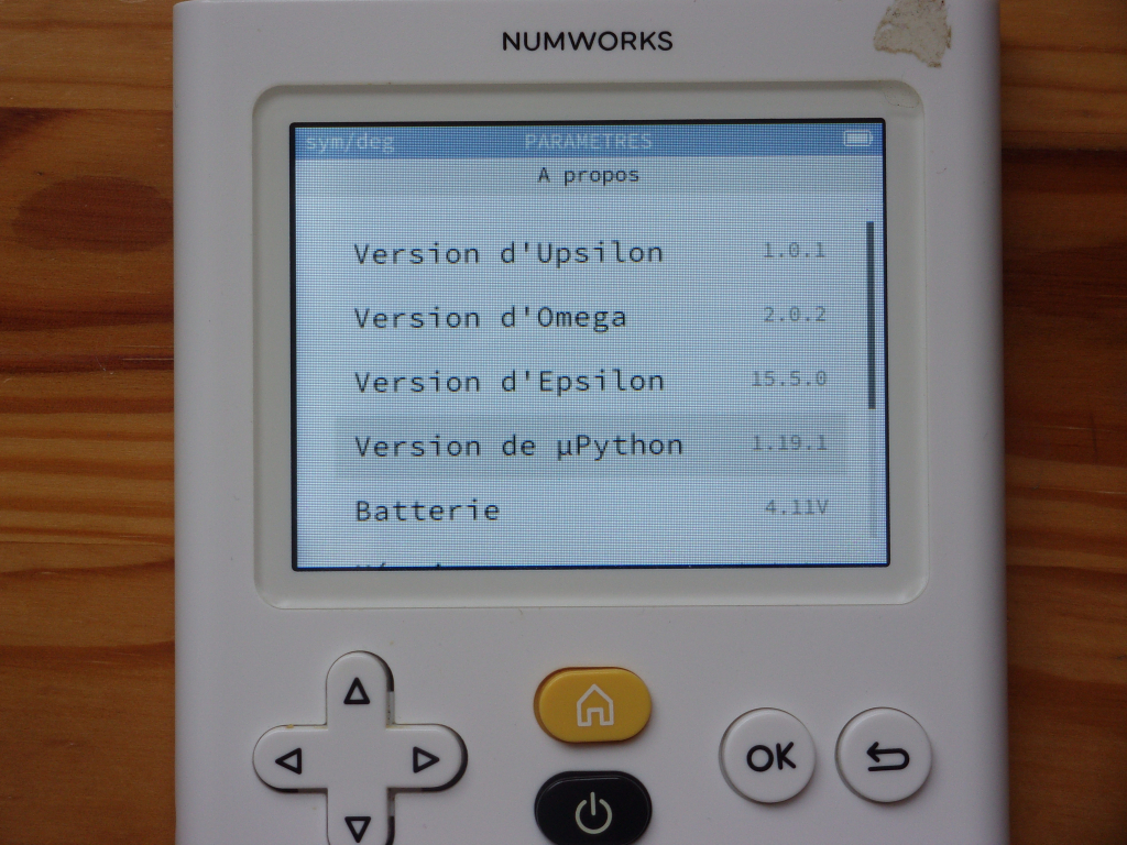

Faisons déjà connaissance en ouvrant l'application Paramètres. Upsilon passe donc comme déjà dit de la version 1.0.0 à la version 1.0.1.
Upsilon étant comme déjà dit un fork d'Omega, notons une évolution à ce sujet :
  • Upsilon 1.0.0 se basait sur Omega 2.0.0
  • Upsilon 1.0.1 se base maintenant sur Omega 2.0.2
C'est mieux même si ce n'est toutefois pas le dernier, rappelons qu'Omega 2.0.3 vient tout juste de sortir avec une évolution majeure niveau sécurité.
Par contre le code d'Upsilon continue à se baser sur celui du vieillissant firmware officiel Epsilon en version 15.5.0 (printemps 2021), faute de pouvoir faire autrement.
Du nouveau également avec l'interpréteur Micropython dont nous reparlerons plus loin :
  • Upsilon 1.0.0 intégrait Micropython 1.17.0
  • Upsilon 1.0.1 intègre maintenant Micropython 1.19.1
