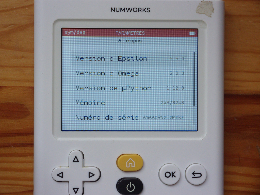

16211Excellente nouvelle cette semaine pour les utilisateurs de NumWorks N0110 ; cela a pris du temps mais l'équipe de développement Omega vient tout juste de sortir Omega 2.0.3.
Fini le dilemme, tu as de nouveau le choix, cette mise à jour incluant enfin un nouveau bootloader Omega capable d'amorcer Epsilon 19, et le bootloader Phi bénéficie également d'une mise à jour similaire !
1621216210
Espérons que des mises à jour similaires des firmwares Upsilon et Khi vont suivre.
Pour mettre à jour ton bootloader Phi, Omega, Upsilon ou Khi avec le nouveau bootloader Omega compatible Epsilon 19, il te faut :
  • aller sur le site Omega
  • faire reset+
    6
    pour passer ta calculatrice dans le mode de récupération autorisant la réécriture du bootloader (à ne jamais faire sur une page du site officiel de NumWorks, sans quoi tu reverrouilles ta calculatrice, et peut-être cette fois-ci définitivement)
  • cliquer sur le bouton Recovery et suivre les instructions
Par la suite il te suffira d'aller sur les sites d'installation des firmwares te permettant d'obtenir la configuration dualboot de ton choix.
Lien :
Installation :
