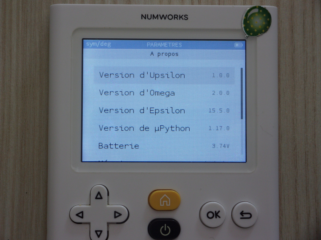

1553515530Nous t'avions déjà informé de la sortie de versions d'Upsilon, mais il s'agissait jusqu'à présent de versions de développement non garanties comme stables.
Aujourd'hui juste à temps pour les épreuves d'examen, Upsilon nous sort enfin dans sa toute première version stable 1.0.0.
Par rapport à la version de développement précédente, cette version corrige plusieurs bugs concernant l'une des exclusivités d'Upsilon, l'application liseuse LaTeX intégrée.
15496Cette nouvelle version supporte également la dernière mise à jour de l'application KhiCAS que nous venons de te présenter avec un grapheur 3D.
1553215531Enfin, le bootloader installé par le site d'Upsilon est également mis à jour. D'une part, il gère désormais le mini-slot 2 de Khi, intermédiaire entre les slots A/1 et B/3.
D'autre part, le bootloader d'Upsilon est complètement métamorphosé avec une série d'évolutions très significatives et exclusives à ce jour tous firmwares tiers confondus. En effet le bootloader n'est plus un simple écran de consultation, mais devient un véritable menu. Tu peux :

Re: Sortie Upsilon 1.0.0 avec refonte bootloader pour NumWor
Unread postby Yaya.Cout » 09 May 2022, 18:23
Le slot 2 de Khi s'appelle tout simplement slot Khi dans le bootloader d'Upsilon (ce n'est pas visible sur les images). Je précise aussi que le bootloader est affiché lors de chaque RESET et qu'il contient un écran permettant de récupérer les scripts lors des crashs.
Unread postby dl11 » 09 May 2022, 18:36
Aussi, le bootloader Upsilon embarque 2 systèmes de protections, dont un innovant au niveau de la flash interne. A noter que ce dernier empêche seulement l'installation complète d'un bootloader via un système embarqué, mais possède l'inconvénient de rendre la calculatrice inutilisable en cas de détection (passage forcé par le recovery). Une prochaine mise à jour est planifié sur ce point.
