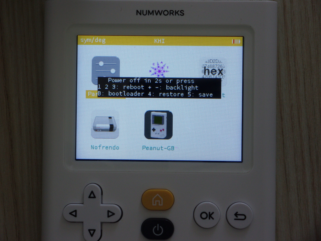

15529Nouveauté justement donc, le firmware Khi te permet désormais de basculer sur un autre firmware sans avoir à utiliser le bouton reset.
Il te suffit d'appuyer sur le bouton d'extinction de la calculatrice pour obtenir un message t'invitant à taper
1
2
ou
3
pour redémarrer la calculatrice sur le firmware du slot associé ! :bj:
Sans réaction de ta part la calculatrice s'éteindra après 2 secondes, ou sinon tu peux également réappuyer sur la touche d'extinction pour l'éteindre de suite.
