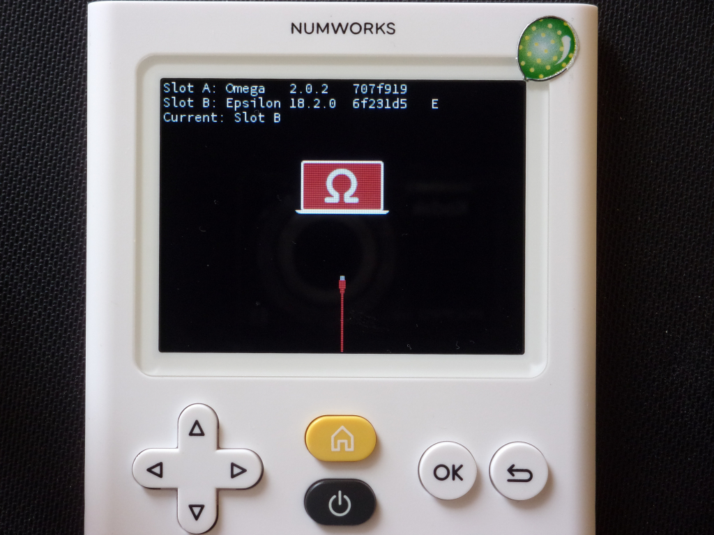

Supposons que tu dispose déjà d'une machine faisant tourner Phi + Omega 2.0.0 ou encore les versions avec bootloader de Khi ou Upsilon.
C'est facile à vérifier ; il te suffit de faire reset+
4
. L'aspect visuel ainsi que le logo peuvent varier, mais dans tous les cas tu obtiens un écran te listant le contenu des différents slots.
15450Pour remplacer le bootloader par le nouveau c'est extrêmement simple. Il te faut :
  1. mettre la machine en mode de récupération autorisant la réécriture du bootloader avec le raccourci reset+
    6
    (raccourci à ne plus jamais utiliser sur le site officiel si tu ne veux pas te retrouver à nouveau coincé, et peut-être cette fois-ci sans retour possible :#non#:)
  2. te rendre sur le site d'Omega
  3. cliquer sur le bouton Recovery pour charger et lancer le logiciel de récupération
  4. normalement la calculatrice se rallume automatiquement après quelques secondes ; utiliser alors le bouton Install Omega
Si par contre tu pars d'une calculatrice ne disposant pas encore d'un bootloader tiers, il suffit d'installer Phi qui a également été mis à jour de façon similaire à Omega 2.0.2.
