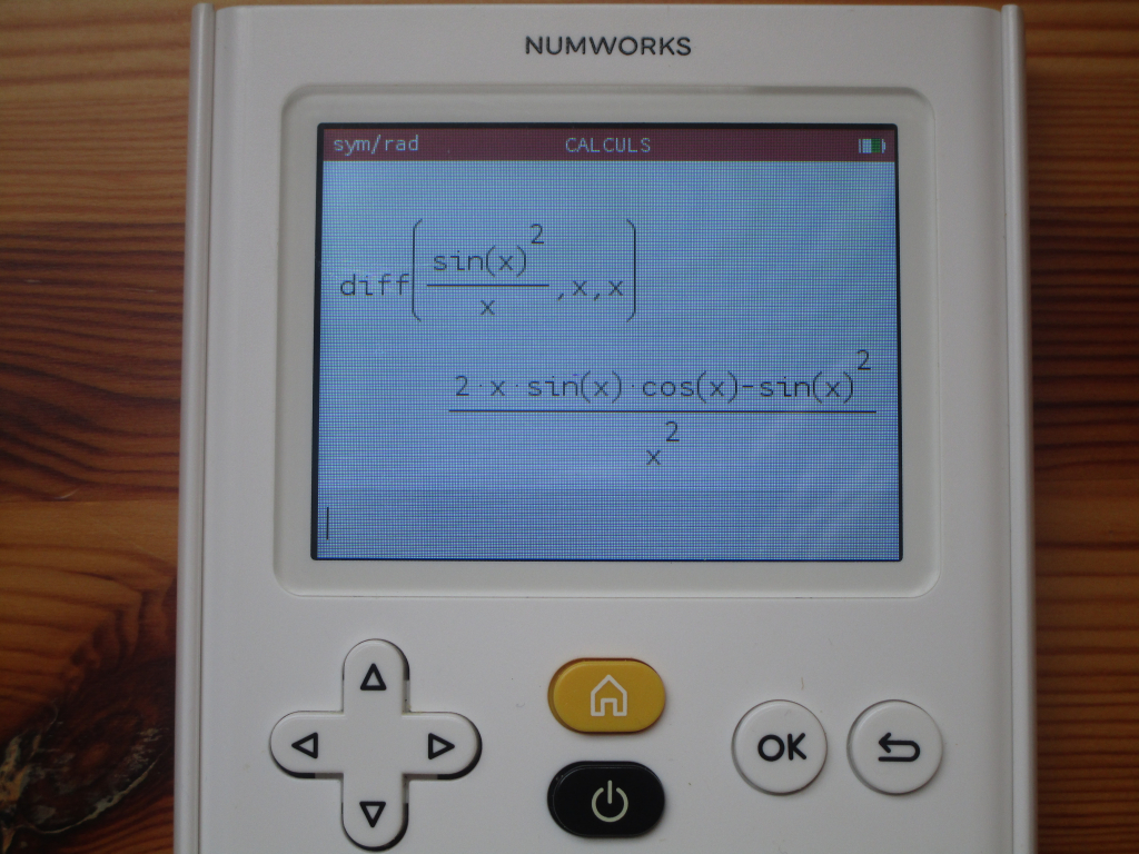

Donc pour en revenir à la dérivation, désormais NumWorks met à profit en interne son moteur de calcul littéral pour construire l'expression dérivée de l'expression que tu as fournie, et l'évalue simplement ensuite avec la valeur ciblée.
1361313612Le firmware Omega a le gros avantage de réactiver totalement le moteur de calcul littéral de ta NumWorks.
Pour la dérivation et bien d'autres choses, tu pouvais déjà y rajouter des applications comme KhiCAS avec son moteur de calcul formel GIAC, encore une fois légitimes en France et donc restant disponibles en mode examen :bj:
Mais puisque la dernière version 15.3.0 utilise le moteur de calcul littéral pour la dérivation, et que Omega déverrouillait totalement le moteur de calcul littéral en question... qu'est-ce que ça donne avec la dernière version bêta 1.21 d'Omega ? ;)
13614Et bien fantastique magie ça marche, il suffit de redonner la variable en tant que valeur et on obtient directement l'expression dérivée ! :#tritop#:
Avec ici donc l'intégration à l'application Calculs à laquelle tu es habitué·e, et le gros avantage de la gestion directe de la saisie et de l'affichage en écriture naturelle : :D
Pour les nombres dérivées, on peut déplorer la persistance des résultats en écriture décimale.
Et pas davantage de possibilité de demander des résultats complémentaires en valeur exacte ici.
Toutefois petite astuce, il te suffit :
  1. de demander l'expression dérivée
  2. d'affecter la valeur cible à sa variable
  3. de copier coller l'expression dérivée :)
