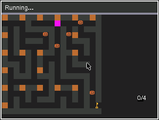

13606Et bien voilà donc suffisamment d'informations pour hacker le script de NumWorks. Remplaçons simplement le code de la fonction drawSurfacesAndSprites() par une simple double boucle d'affichage de grille 2D :

Rajoutons également de quoi afficher les sprites ainsi que la position du joueur, et voilà, la carte secrète intégrale du 1er labyrinthe de NumWorks se révèle enfin à nous ! :D
Tu peux donc dès maintenant t'y référer pour ne plus te perdre dans le labyrinthe 3D. ;)
