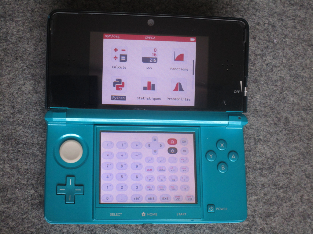

1350613505L'équipe Omega va toutefois encore plus loin comme nous te l'avions déjà annoncé, avec un simulateur pour les consoles de jeux portables Nintendo 3DS et 2DS ! :o
Il est temps de nous intéresser plus en détails à cette solution. Le simulateur prend bien évidemment ici la forme d'une application homebrew, et si ce n'est pas déjà fait il te faudra modifier ta console afin de pouvoir lancer ce genre d'applications.
Mais cela tombe bien car le tout dernier firmware Nintendo 3DS/2DS, la version 11.14 sortie le 17 novembre 2020, dispose d'une vulnérabilité purement logicielle. Pour ouvrir ta console au monde des applications homebrews, il te suffira donc à ce jour tout simplement :
  • de la mettre à jour
  • de suivre les instructions, de simples copies de fichiers et pressions de boutons
Tu devrais te dépêcher d'en profiter, avant que Nintendo ne verrouille à nouveau avec une nouvelle nouvelle mise à jour. ;)
Le système de double écran de la Nintendo 3DS/2DS te permet d'obtenir :
  • l'affichage NumWorks sur l'écran supérieur
  • le clavier sur l'écran tactile inférieur, avec une organisation différente des touches à laquelle il va te falloir te faire
Les touches physiques de la console ne sont pas en reste et utilisables dans le simulateur :
  • croix directionnelle
  • A
    pour
    OK
  • B
    pour
  • X
    pour
    alpha
  • Y
    pour
    shift
  • ⌂HOME
    pour
Et surtout, le simulateur Omega pour 3DS/2DS en profite pour faire une avancée révolutionnaire ; c'est le tout premier à contrôler une diode examen, ici la diode de données de la console ! :bj:
Nous saluons l'exploit, mais ne souhaitons pas t'induire en erreur. Tu ne peux passer le BAC avec ton smartphone, et même si cela aurait de la gueule tu ne peux pas davantage le passer avec ta 3DS/2DS bien qu'ici pourvue d'une diode examen.
Plusieurs points posent problème par rapport aux spécifications officielles du mode examen. Certains peuvent être résolus facilement, d'autres moins.
  • La diode examen se doit d'être présente sur la tranche supérieure pour le contrôle à distance des surveillants, ce qui n'est pas le cas ici. La diode est présente sur la face avant entre les deux écran, et l'éclairage de ces derniers pourra donc gêner sa visibilité.
    13503
  • Pire, l'écran supérieur inclinable de la Nintendo 3DS pourra selon son orientation complètement masquer la diode en question.
  • La diode de données de la 3DS/2DS n'est pas une diode examen dans le sens où elle n'est pas dédiée à cet usage ; n'importe quelle application peut l'allumer et son clignotement effectif ne garantit donc strictement rien aux surveillants, elle pourra très bien clignoter alors que tu seras dans une toute autre application à faire des choses interdites.
  • Le mode examen doit être impossible à quitter de façon autonome (c'est-à-dire sans utilisation d'un élément extérieur non présent sur ta table de composition car interdit : selon les modèles cela peut être ordinateur, tablette, smartphone, 2ème calculatrice, batterie USB). Or comme le simulateur Omega est basé sur le simulateur NumWorks qui ne conserve pas les données, ben il te suffit juste de le fermer puis le relancer et tu ne seras alors plus en mode examen.
  • Dans tous les cas, le fait de pouvoir fermer l'application Omega en mode examen est un problème. Sans même attendre de relancer l'application c'est déjà une sortie du mode examen, avec accès potentiel aux données interdites présentes dans d'autres applications.
Attardons-nous sur ce dernier point. Après relecture et analyse des spécifications, la seule façon pour nous d'offrir un mode examen conforme sur un appareil comme la console Nintendo 3DS/2DS ou un smartphone, c'est-à-dire un appareil offrant accès à diverses applications dont entre autres une application calculatrice, serait :
  • d'avoir un verrouillage plein écran et verrouillage du focus sur l'application qui a été passée en mode examen (impossible de la réduire, de la fermer, ou de lancer ou basculer vers toute autre application)
  • en cas de fermeture forcée de l'application passée en mode examen (coupure de l'alimentation, reset, ...), lancement automatique et reverrouillage de cette même application une fois le système redémarré
D'autres points sont également problématiques par rapport à la réglementation des calculatrices aux examens français. Ce texte autorise les calculatrices tout en en donnant une définition :
Education Nationale wrote:Est considéré comme « calculatrice » tout dispositif électronique autonome, dépourvu de toute fonction de communication par voie hertzienne, ayant pour fonction essentielle d'effectuer des calculs mathématiques ou financiers, de réaliser des représentations graphiques, des études statistiques ou tous traitements de données mathématiques par le biais de tableaux ou diagrammes.
  • Tout comme le smartphone, la console 3DS/2DS ne permet que de lancer une application calculatrice parmi un choix de bien d'autres applications n'ayant strictement rien à voir, et n'est donc pas une calculatrice selon ce texte.
  • De plus, tout comme le smartphone la console 3DS/2DS est pourvue d'une fonctionnalité de communication par voie hertzienne, ici le WiFi, et fait donc l'objet d'une double interdiction selon ce passage.
Mais après, même si il nous semble impossible de tout résoudre, que cela ne décourage surtout pas l'équipe Omega de continuer à creuser la question, c'est hautement intéressant, et leurs travaux seront peut-être précurseurs d'une réglementation future ouvrant les portes des salles d'examens à ce genre d'appareil numérique multi-fonctions.

Unread postby critor » 11 Feb 2021, 09:14
Petit bug hélas problématique par rapport au mode examen.
Quand on met la console en veille (en rabattant l'écran supérieur, ce qui éteint les 2 écrans), le clignotement continue et c'est très bien.
Mais quand on la sort de la veille, le clignotement s'interrompt alors que l'on est toujours dans le simulateur Omega en mode examen.
