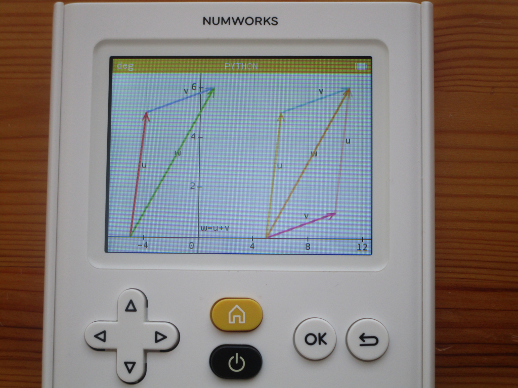

12392La mise à jour 13.2 pour ta NumWorks t'a apporté une formidable nouveauté en Python, la bibliothèque matplotlib.pyplot.
Cette bibliothèque permet aux scripts Python de réaliser des tracés dans un repère orthogonal, avec nombres d'applications en Mathématiques et Physique-Chimie. :bj:
Elle a de plus l'énorme avantage d'être compatible avec le standard matplotlib.pyplot mis en avant auprès des futurs enseignants aux concours de recrutement et utilisé dans les manuels scolaires. :D
Afin de faciliter la prise en main de matplotlib.pyplot, NumWorks te propose dès maintenant une formation dédiée à cette nouvelle bibliothèque : :bj:
