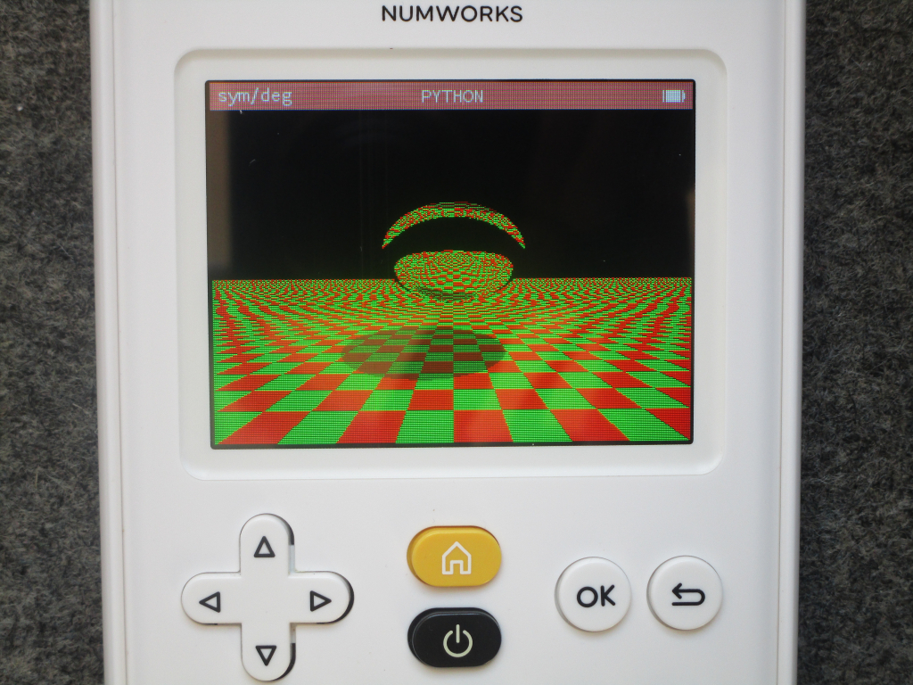

Bon ben puisqu'il n'est plus envisageable de compresser le script davantage, étoffons-le un petit peu. Avec une interface bilingue français-anglais permettant de choisir :
  • la langue
  • les dimensions du rendu en pixels avec même l'indication des bornes
  • le type de la sphère, bille opaque bleue ou transparente
  • et même, lorsque supporté par la machine, la possibilité d'accélérer un petit peu le rendu en ne rafraichissant l'affichage qu'une fois par ligne ou encore à la fin plutôt qu'à chaque nouveau pixel calculé
Terminons enfin avec les performances, vu que vous avez été nombreux à nous les demander.
Nous ferons des rendus plein écran avec la bille transparente (ce qui génère un peu plus de calculs puisque déviant les rayons lancés plutôt que de les stopper).
Par équité la rafraîchissement sera effectué à chaque pixel, vu que la NumWorks ne supporte pas cette optimisation.
Aucun overclocking, ce sont donc les performances d'usines atteignables par n'imorte quel utilisateur.
Précisions bien qu'il ne s'agit pas ici d'une mesure de la puissance de calcul, mais des performances dans le cas bien particulier de ce script, avec donc mélange de calculs et de sorties sur écran.
Avec le script d'aujourd'hui qui est, rappelons-le, optimisé pour le tas / heap et la compatibilité mais absolument pas pour les performances, nous avons :
  • NumWorks N0110 : 2min35
  • NumWorks N0100 : 2min36
  • NumWorks N0100 : 2min43 (firmware Omega)
  • NumWorks N0110 : 3min22 (firmware Omega)
  • Casio Graph 35+E II : 2min40
  • Casio Graph 90+E : 10min28
  • TI-Nspire CX CR4+ : 14min48
  • TI-Nspire CX CR3- : 24min
  • TI-Nspire : 7min09
Mais ces écrans ont des définitions différentes, et nécessitent donc plus ou moins de calculs. Ramenons tout ceci par proportionnalité à ce que donnerait un rendu 128×64 pixels équivalent au plus petit écran, celui de la Graph 35+E II :
  1. 17,9s : NumWorks N0110 (32 bits : Cortex-M7/ARMv7 @216MHz)
  2. 18,0s : NumWorks N0100 (32 bits : Cortex-M4/ARMv7 @100MHz)
  3. 18,8s : NumWorks N0100 + firmware Omega (32 bits : Cortex-M4/ARMv7 @100MHz)
  4. 23,3s : NumWorks N0110 + firmware Omega (32 bits : Cortex-M7/ARMv7 @216MHz)
  5. 45,8s : TI-Nspire (32 bits : ARM9/ARMv5 @120MHz)
  6. 1min09,8s : Casio Graph 90+E (32 bits : SH4 @117,96MHz)
  7. 1min34,7s : TI-Nspire CX CR4+ (révisions W+) (32 bits : ARM9/ARMv5 @156MHz)
  8. 2min33,5s : TI-Nspire CX CR3- (32 bits : ARM9/ARMv5 @132MHz)
  9. 2min40,0s : Casio Graph 35+E II (32 bits : SH4 @58,98MHz)
Quelques surprises pas toujours agréables.
Pour une raison que nous ignorons l'installation du firmware tiers Omega diminue apparemment les performances de ta NumWorks. C'est particulièrement marqué pour la NumWorks N0110 qui avec une perte d'environ 25% devient alors même moins performante que l'ancien modèle NumWorks N0100 pourtant moins puissant. Mais que se passe-t-il ?... :#roll#:
Téléchargement : démo raytracing + classe de compatibilité graphique polyscr (pour NumWorks, Casio Graph 90/35+E II et TI-Nspire Ndless)

      b = (int(x-u*p)+int(z-w*p)) % 2
    scr.setPixel(m, 222-n, (255*b,)*3)
c = wait_key()
On obtient ça :
Et en faisant quelques changements sur z et les couleurs, j'obtiens cet autre visuel plutôt sympa :
Code: Select all
import ti_graphics as scr
from math import *
from random import random
from ti_system import *
for n in range(223):
  for m in range(320):
    x,y,z,u,v = 0,0,-.9,(m-159.9)/160,(.8*n-85.9)/111
    w = 1/sqrt(u*u+v*v+1)
    u *= w
    v *= w
    i = copysign(1, u)
    k = 1
    while k !=0:
      k,e,f = 0, x-i,y-i
      p = u*e+v*f+w*z
      d = p*p-e*e-f*f-z*z+1
      if d > 0:
        t = -p-sqrt(d)
        if t > 0:
          k = 1
          x += t*u
          y += t*v
          z += t*w
          e,f,p = x-i,y-i,1.3*(u*e+v*f+w*z)
          u -= p*e
          v -= p*f
          w -= p*z
          i = -i
    cc = max(0,min(255,20*int(12*w-7*v-5*u+random())))
    scr.setPixel(m, 222-n, (cc,)*3)
c = wait_key()
